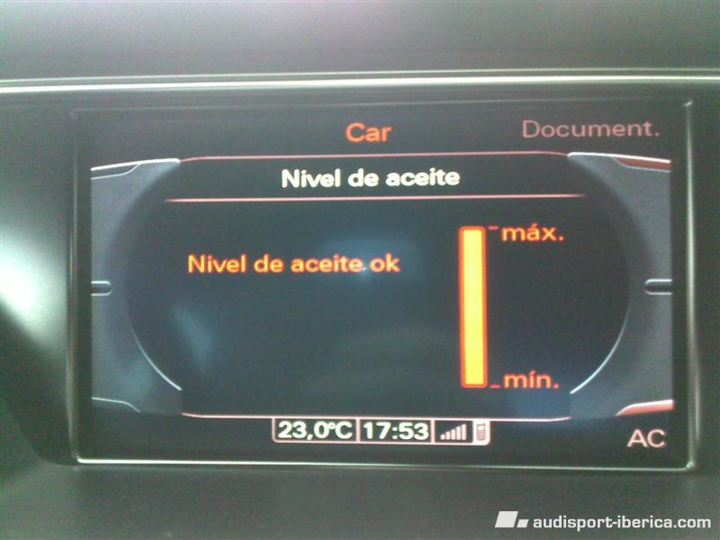

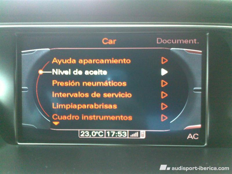

Leyendo el hilo me recordó mirar el marcador del nivel de aceite otra vez que la última no hace mucho estaba full y ya le falta un poquito pero me marca OK. ¿Vosotros lo rellenáis en cuanto marca que le falta un poco? Llevo 2.000 Km. Saludos
Pues he comprabado el estado de mi aceite con 4000km y todo OK
Menú CAR
Pulsamos y te da el estado
Cuando vea que el nivel baja aunque sea un poco ya empiezo a rellenar?? o espero que se acerque al mínimo?

No hace falta starforce rellenar si baja del maximo, la barrita del mmi creo que correspone al ultimo medio litro del total del carter de aceite, hasta que no baje de la mitad o llegue a 0 no es necesario rellenar, queda aceite de sobra. :thumbsup:
Yo las dos veces que he rellenado el nivel de aceite en el MMI me marcaba aprox. 1/5 de la barra (o un pelín menos).

jod**, nes37 ¡¡1/5¡¡ de la barra esa, uf, me quedo loco. Yo ya iba a ir corriendo a que rellenasen, solo que a mí fijo que me cobran porque ni me conocen. Tengo que ir al super a por buenas marcas, Elosua o La Masía, una de esas, :thumbsup: :thumbsup:
Donde se compra y cuanto cuesta?? Cual es la referencia de este aceite long life?? Gracias
Paco ¿De que es esa temperatura que te aparece al lado de la hora? ¿La activaste con el vagcom o algo?
Berto, si no me equivoco al no llevar clima trizona ves la temperatura exterior en el MMI.
¿Tú llevas trizona?, entonces no la verás.
Saludos paisano :thumbsup:
Pues yo no tengo clima trizona,es el normal. La temperatura que aparece en la foto es la que lleva en el clima normal (NO trizona) la temperatura exterior me la marca en el FIS. M respondeis a lo que preguntaba?? B)
