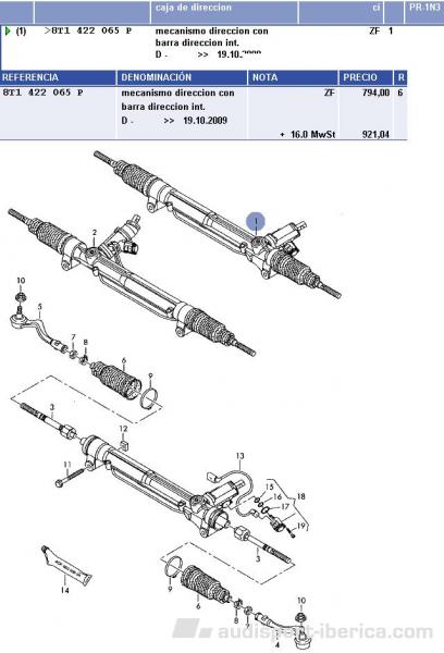

epancho Publicado 5 de Marzo del 2010 Denunciar Publicado 5 de Marzo del 2010 Se me olvidaba alguien puede mirarme en el ETKA la referencia RO 8T1422065P, necesito saber en que consiste. Gracias Responder
Tolo Publicado 5 de Marzo del 2010 Denunciar Publicado 5 de Marzo del 2010 (editado) Se me olvidaba alguien puede mirarme en el ETKA la referencia RO 8T1422065P, necesito saber en que consiste. Gracias Es la cremallera ENTERA !!!, cuenta unos 1000 € Editado 5 de Marzo del 2010 por Tolo Responder
Tolo Publicado 5 de Marzo del 2010 Denunciar Publicado 5 de Marzo del 2010 Remirandome el video, en mi opinión no es normal, está dirección va muuuy fina . Supongo que el hecho de que no retorne como un Seat 127 es un "defecto" de este tipo de dirección tan asistida. El servotronic creo que físicamente solo endurece, no "ablanda". Entonces se tiene que partir de una dirección muy blanda para poder endurecerla a medida de que aumenta la velocidad. Planteemos esta dureza de dirección en un vehiculo sin servotronic, sería demasiado blanda para conducir rápido, por eso en los coches normales es más dura, menos asistida. Responder
paul2008 Publicado 5 de Marzo del 2010 Denunciar Publicado 5 de Marzo del 2010 Se me olvidaba alguien puede mirarme en el ETKA la referencia RO 8T1422065P, necesito saber en que consiste. Gracias 8T1422065P --> Caja de dirección: Mecanismo dirección con barra dirección int. . Responder
