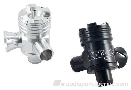

txabisan Publicado 2 de Marzo del 2010 Denunciar Publicado 2 de Marzo del 2010 Hola me he comprado y instalado una Blow Off Valve como la de la imagen y me tendriais que ayudar un poko y decirme como puedo regularla correctamente o si hay algun brico de como hacerlo, ya que la he instalado y suena apenas nada y me he decepcionado un poquillo ayudarme plis Responder
marksa3 Publicado 2 de Marzo del 2010 Denunciar Publicado 2 de Marzo del 2010 lo siento yo no puedo ayudarte pero si quieres te comento mi experiencia yo tengo una puesta y no hay manera de regularla bien incluso me taparon la recirculacion al escape no se para que y al final como la de serie ninguna. ponle la de serie las blow-of solo sirven para hacer ruido. Responder

bak Publicado 6 de Marzo del 2010 Denunciar Publicado 6 de Marzo del 2010 poco puedo decirte de esa porque llevo la de origen. Lo que si he leido, es que las blow off no son para nada adecuadas para nuestros coches porque han de ser recirculadas, al menos al 50% para que funcionen bien en nuestros motores. Mi recomendación es que si quieres cambiar la de origen, pongas las Forge 007p con el muelle de origen verde que sirve para coche en stock o con repro normal. Si ya tienes una stage 2, mejor el muelle amarillo Responder
txabisan Publicado 6 de Marzo del 2010 Autor Denunciar Publicado 6 de Marzo del 2010 (editado) bak esta que he comprado es la hibrida pero no se como regularla bien para que se oiga phssss phssss Editado 6 de Marzo del 2010 por txabisan Responder
