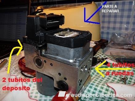

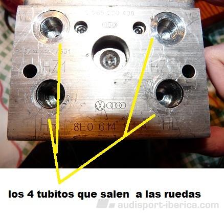

Juanky_RG Publicado 18 de Abril del 2010 Denunciar Publicado 18 de Abril del 2010 si le quito la centralita están los tubitos al aire,,,estarian desempalmados,,no llegaria el liquido de frenos a los discos....se escaparia todo el liquido por los tubitos al aire que se atornillan a la centralita Responder
Sangre_quattro Publicado 19 de Abril del 2010 Autor Denunciar Publicado 19 de Abril del 2010 que tendrias los tubitos al aire y se escaparia el liquido??? jod** entonces tu centralita no tiene nada que ver con la mia maxo... yo si quito la cnetralita, se quedan los solenoides al aire y ay esta..pero por ahi no pierde liquido ni na de na Responder
Juanky_RG Publicado 19 de Abril del 2010 Denunciar Publicado 19 de Abril del 2010 a la centralita van atornillados 6 tubitos,,,dos que entran del liquido de aceite,,y 4 de salida para las ruedas.......la centralita es como un empalme...si la quito..se quedan al aire Responder
Juanky_RG Publicado 19 de Abril del 2010 Denunciar Publicado 19 de Abril del 2010 aqui ves los 2 que entran Responder
Sangre_quattro Publicado 19 de Abril del 2010 Autor Denunciar Publicado 19 de Abril del 2010 pero juanky..la parte electrica sale quitando 6 tornillos de tor tio...y puedes poner luego la hidraulica...y seguir andando Responder
Juanky_RG Publicado 19 de Abril del 2010 Denunciar Publicado 19 de Abril del 2010 si quito esa parte ,,,,dejo la parte hidraulica al aire y tambien se escapa el aceite por ahi.....no???.....eso ya no estoy seguro...yo se que quitando esa parte se quedan mchos zipitillos al aire,,donde encajan unos imanes con forma de aros si es ASI..LO hago mañana y me pongo en contacto con ajmmmm,para ver cuando le puedo llevar la parte electronica....no sabia yo que se separaba....si es que es ASÍ...todo es mirarlo Responder
