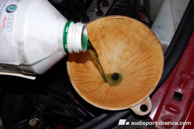

guenas, os comento, hace unos meses tuve que echarle un poco de líquido a la direccción y compré un bote pequeño en repuestos originales el cual era mineral hidráulico de dirección G002000 de color verde el que usa mi A4 b7 motor BKN

meatloaf, eso mismo les comente que pone en el bote G002000 y me han dado el G004000 por que es el nuevo y no hay del otro, y me dijeron que se podia mezclar a pesar de la referencia y el color B) .

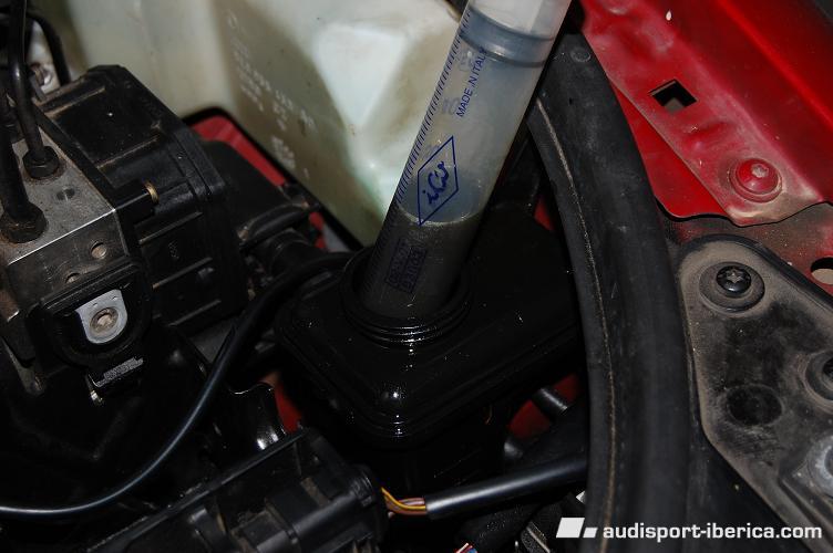

Te dejo unas fotos de cuando tuve problemas con la dirección:
Lo que saqué.
gracias tolo por el consejo, la verdad es que no estoy yo muy convencido de la mezcla(y me dijeron que ellos lo hacen en el conce)
bonito color el liquido, pero no es ese jejejeje, es como rojizo mas bien.
