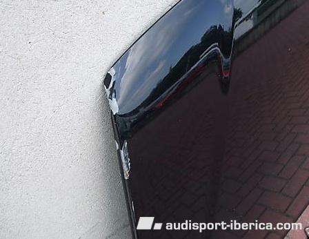

cesardeluxe Publicado 4 de Marzo del 2010 Autor Denunciar Publicado 4 de Marzo del 2010 He encontrado uno original con pintura negro LY9B he buscado en el hueco de la rueda de mi coche pero no hay esa plaquita dnde se supone que viene el tipo de pintura. Que poslibilidades hay de que sea el mismo que el mio? el mio es negro brillante... El que he visto tiene un toque en un lado pero hasta prefiero eso al mio con granizado de limón... jaja Cuánto me costara el envio desde austria? Responder

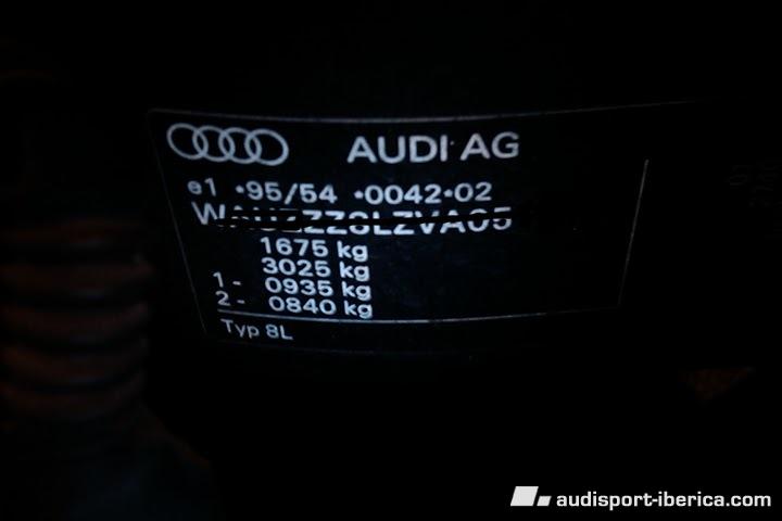

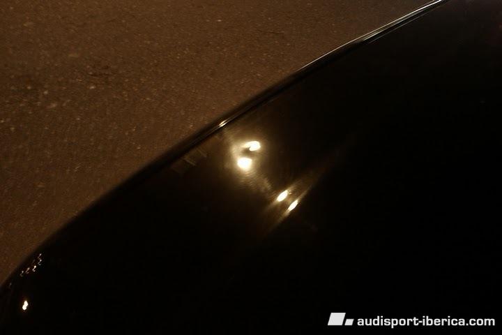

cesardeluxe Publicado 4 de Marzo del 2010 Autor Denunciar Publicado 4 de Marzo del 2010 mira uno de los picados del granizo.. este es de los mas grandes... aun así cdo el coche esta con polvo no se ven mucho... pero ya que pinto aleron me apunto al capo también... Pongo una chapa que he visto por el motor pero no hay ningun dato ahi que sirva para sacar la pintura que podría llevar mi seria no? Responder
dragon88 Publicado 5 de Marzo del 2010 Denunciar Publicado 5 de Marzo del 2010 cuando me pintaron el paragolpes delantero a mi la referencia del color me lo sacaron del maletero (no me fije mucho ya que para chapa y pintura soy un negado Responder
cesardeluxe Publicado 5 de Marzo del 2010 Autor Denunciar Publicado 5 de Marzo del 2010 la cosa va a estar entre LY9B negro brillante LZ9U negro carbon perla que put*da no tener el codigo en ebay hay unos cuantos pero sin saber a ciencia cierta j^*er!!! Responder
Bully Publicado 5 de Marzo del 2010 Denunciar Publicado 5 de Marzo del 2010 Los pintores tenemos una carta de colores que además siendo en negro no dificulta demasiado la identificación del código ya que o se trata de un color liso o de uno metalizado, y proviniendo de Audi, VW y Seat por ejemplo también lo llevan, por lo tanto problemas de tono ni tan siquiera deberías de tener. El capot estando así más lo tocarán por enderezarlo y acoplar para que cierre, por lo cual tendrás que pintarlo igualmente. Saludos. Responder

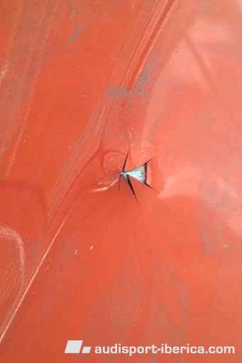

cesardeluxe Publicado 9 de Marzo del 2010 Autor Denunciar Publicado 9 de Marzo del 2010 Me ha llegado el capot. Bueno normalmente cargamos contra las empresas de mensajería o agencias.. esta vez tengo que decir que han hecho un gran trabajo al entregarme el capot practimante ileso a pesar del mal y escaso embalaje que hizo el desguace. No usaron cartón, y se limitaron a dar una vuelta con plástico de burbujas, sin tan siquiera cubrir las esquinas!! Desguaces Cortés.. En la C. Valenciana... Solo tiene un puntazo que parece un disparo que imagino que sea facil de reparar. Ya que se va a pintar no tiene mayor importancia Por cierto me ha costado el envio 12€ y ha llegado en 24h. El capót 60€ + IVA. Es el precio que mas o menos me han pedido en todos los desguaces. Responder
Bully Publicado 9 de Marzo del 2010 Denunciar Publicado 9 de Marzo del 2010 Siendo chapa se repara y suelda sin el menor de los inconvenientes, ahora lo que falta es que no se note la superficie masillada al pintar, que he visto casos que un simple picadito, menos de lo que tiene el capot que has recibido, se nota como si no lo hubieran tapado. Saludos. Responder
