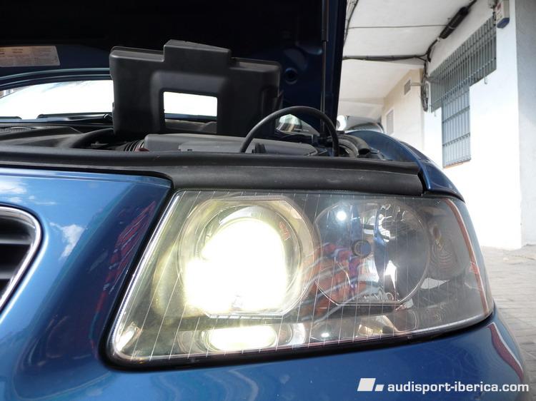

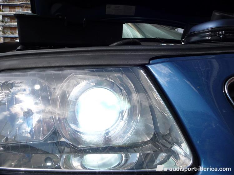

hoy me han llegado las bombillas xenon de 5000k
hasta ahor atenia montado 6000k y encantado con distancia de luz y color blanco-azulado
me he decidido por las 5000k tras leer q audi de serie traia 4300 o 4700 en modernos
asi q dije vamso a probar
el tema es q no se si es por haberme acostumbrado a las de 6000k y q mi coche es azulito
pero estas son blancas-amarillas
vamso parece llevo halogenas pierde mucho encanto el coche
al comienzo me he cagado porq se han encendido amarillas ocmpletamente como si tuviese un renaul 19 con antyinieblas amrillos,jeje
luego se va entornadno hasta quedarse blanca con un toque amarillo
lo q si he comporabado es como si tuviese mas distancia de alumbramiento
cuando la priebe el fin de semana por sitios sin luz ya os podre comentar mejor por ahor aunas fotos a plena luz del dia
FOTO: foco con bombilla xenon 5000K
si hubiese visto fotos de esto antes me las hubiese vuelto a pillar de 6000k o si acasod e 5500k q las hay
pero las de 5000k por ahor ano me convencen
no se si me acabare acostumbrando
si las veo de lejos si se ven blancas
tb hay q decir q soy muy tiquismiquis,ya lo sabeis,jeje
Yo te lo he dicho antes por tfno.
Los faros originales traen 4.300 K, luz blanquinosa con un tono amarillento muy similar al de las halógenas.
Desde luego saliendo de los 8.000 de un kitt de lámparas de gas, algo más en profundidad alumbraban.
Las cambié por las de 6.000 en los faros originales y son de una iluminación blanca total, a semejanza en un 98% a las del Seat Leon por ejemplo al poner un coche al lado del otro.
Las de 8.000 en sí, me encantaban ese blanco azulado sin llegar a caer en la estética tuning, todo dependerá de los K y sobre todo de las marcas.
Saludos.

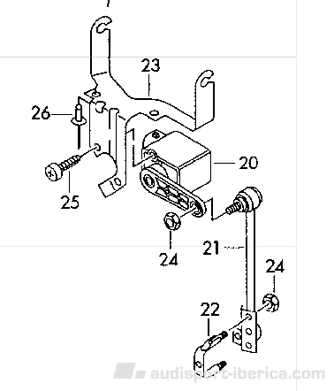

Investigando un poco, viendo los gráficos del ElsaWin o ETKA, aparecen cosas aparentemente contradictorias en cuanto al aspecto de la pieza, en la parte trasera que es la que estoy investigando, en nuestros 8L.
Adjunto el aspecto del soporte y varillaje según el ETKA, para los A3 restyling. Ahí señala que la pieza que diferencia la versión con tracción delantera a la versión con tracción total es la número 21 (insisto, mirando sólo el de la parte trasera); el resto... mismas referencias, es igual.

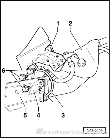

Sin embargo, por otro lado en el ElsaWin que tengo, viene que la versión quattro y la versión con tracción delantera, son diferentes (no sólo en una pieza). La versión del quattro es la que coincide con la del a imagen anterior. Esta es la que dice que llevaría nuestro 8L con tracción delantera, en la parte trasera:
