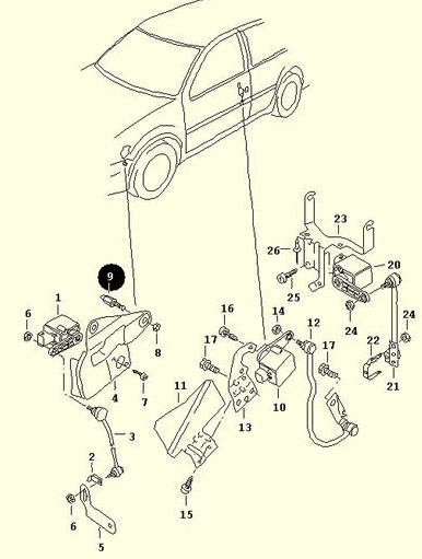

Yo la posible explicación que veo es que, en pre-restiling, las piezas fuesen diferentes entre el quattro y el tracción delantera, y que en restyling sean iguales salvo la pieza 21 del primero de los gráficos.
Si alguien tiene mas pistas, que se manifieste :(
Publicado (editado)
El caso es que siguiendo el fichero adjunto que nos proporcionó Freestylero (que adjunto de nuevo para no perdernos), que es el del esquema que he subido en primer lugar, me he hecho de las referencias exactas, tal cual, y si lo anterior ya tenía algo de apariencia de incoherencia, el material según las referencias es una mezcla entre ambas cosas, más bien desconcertante: el soporte es efectivametne el 23 de dicho gráfico, y el varillaje 21 no es el recto de ese gráfico (más largo o más corto) sino el de la figura del final de la página 2 (el que yo pensaba que sería pre-restyling), es decir, la varilla curvada... por lo que creo que... es una mezcla de piezas que no es realmente lo que se tiene que montar.
Por tanto ahora tengo una colección de piezas que es una mezcla de ambas ... hecha siguiendo el fichero adjunto, teniendo en cuenta que es un tracción delantera para la 21. (Lo pedí antes de descubrir la inconsistencia de ambos gráficos). Pero no puedo hacer nada... realmente no sé cuál es el esquema (ni las referencias correctas) que corresponde a un A3 8L restyling con tracción delantera porque no lo he visto nunca, ni he encontrado fotos de él. Sin ayuda, estoy bloqueado... siguiendo este fichero, no podemos montar el sistema hasta que no resolvamos este asunto. Necesitamos más información. Algunas referencias serán correctas, pero otras está claro que no lo son y deben ser otras. :laugh:

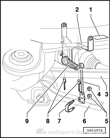

He encontrado un esquema en un foro de VW internacional en el que el Golf 4 parece compartir los elementos con nuestros A3, ya que varias referencias coinciden (no puedo asegurar que todas, posiblemente no porque la pieza 5 del delantero es diferente) y que tiene como interesante que en el mismo gráfico, están los de la versión quattro y tracción delantera (que es el que nos faltaba en el PDF del Etka de nuestros A3 tracción delantera). También tengo las referencias de dicho gráfico para el señalado sensor trasero. (El delantero no parece presentar problema en el PDF que tenemos del Etka, a priori).
10) 4B0 907 503 sensor (cantidad:1)
11) 1J0 941 275 B soporte (cantidad:1)
12) 1J0 941 299 varillaje (cantidad:1)
13) 1J0 941 453 B segunda pieza del soporte (cantidad:1)
14) N 011 183 12 tuerca hexagonal autoblocante M6 (cantidad:2)
15) N 013 965 5 tornillo de cabeza ovalada B4,2x9,5 (cantidad:2)
16) N 104 343 01 tornillo cilíndrico M5x10 (cantidad:2)
17) N 904 812 01 tornillo de cabeza hexagonal con hombros y autoblocante (es lo que yo traduzco B) ) M8x12 (cantidad:3)
Lo que pienso es que posiblemente el gráfico éste junto con la lista de piezas que pongo, sea la correcta también para nuestros A3 de tracción delantera. Voy a seguir investigándolo para confirmarlo. Ah! y confirman en ese foro que las piezas del 20 al 26 son para el quattro, por completo, como habíamos deducido aquí.

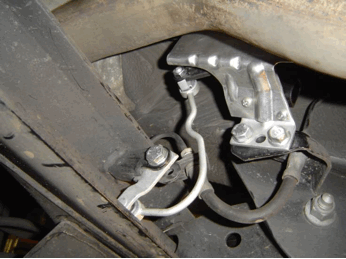

Esta es una foto del sistema nivelador trasero en el Golf IV de tracción delantera, que debe ser como en el A3 con el mismo sistema de motricidad. Va montado en el lado de la rueda izquierda (trasera). El sensor casi no se ve, porque está por detrás del soporte, aunque asoma por una punta el brazo móvil, y por la otra el conector, que en la foto no tiene puesto todavía el cable. Luego se ve la varilla curvada, y su acoplamiento al eje.
