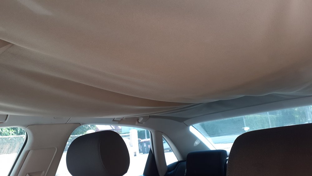

Kzetas Publicado 12 de Junio del 2019 Denunciar Publicado 12 de Junio del 2019 Una pregunta,una vez desmontado todo por donde sale el techo??? yo estoy ahora igual,se despegó la tela y la tengo abombada dentro. Sale por las puertas sin quitar asientos ??? Responder
Carlisu84 Publicado 30 de Agosto del 2019 Denunciar Publicado 30 de Agosto del 2019 En 12/6/2019 a las 20:11, Kzetas dijo: Una pregunta,una vez desmontado todo por donde sale el techo??? yo estoy ahora igual,se despegó la tela y la tengo abombada dentro. Sale por las puertas sin quitar asientos ??? por alguna de las puertas traseras, bajando los respaldos de los asientos delanteros casi del todo. Responder

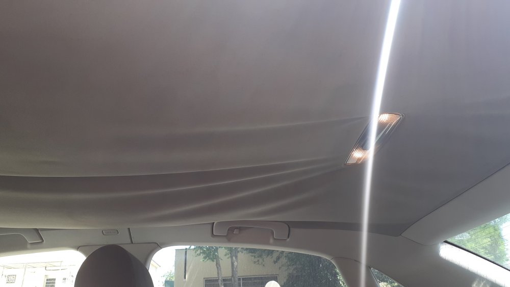

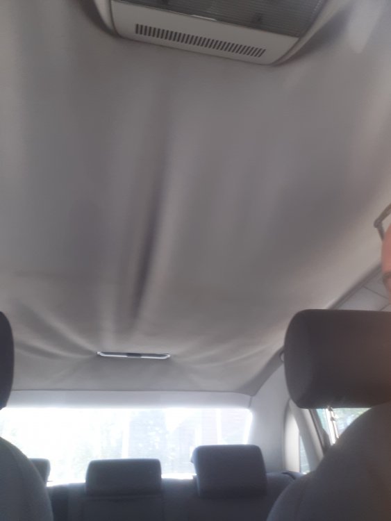

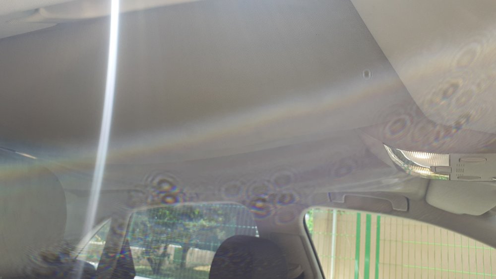

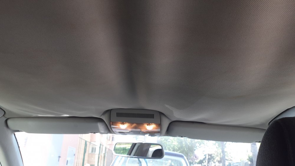

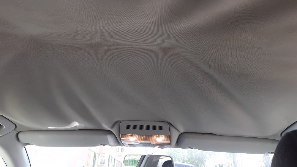

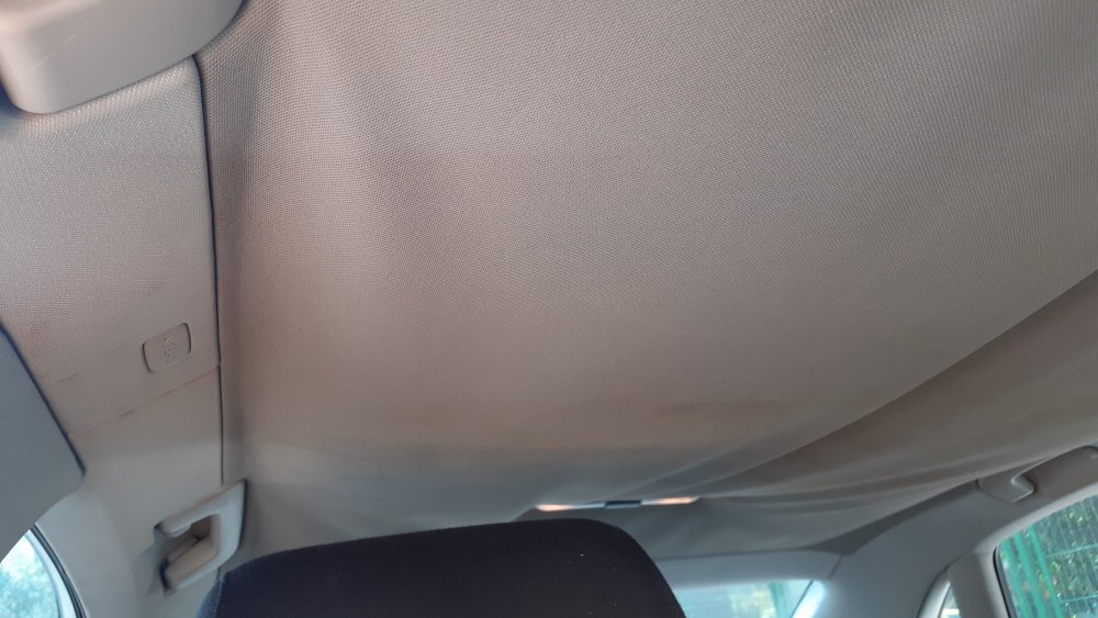

santiago_ciudad Publicado 16 de Junio del 2020 Denunciar Publicado 16 de Junio del 2020 Muy buenas tardes, pues esta semana me ha tocado a mi sufrir el techo caido a mi audi A4 B7, toda la cuarentena sin problema, y primer dia de curro que no le dio el sol mas que estos meses. Me encuentro que la tela se ha desprendido. He pedido precio en madrid para retapizarlo y me piden 250€ con tela normal y casi 500€ tela original de audi... desorbitado me parece. He mirado en desguaces y he visto pero no son la misma referencia, los del B6 / exeo, son el mismo por ampliar la busqueda. He leido en el foro del b5, que con una plancha consiguio "reactivar la cola", y en casa tengo una pistola de aire caliente y se me ha ocurrido la idea de en vez de con una plancha.. darle poco a poco calor a la tela para ver si funcionase... (peor no puede quedar) Si alguien de Madrid, conociera algun sitio donde el retapizado no fuera exagerado o alguna solución alternativa se lo agradeceria, por ahora tengo suerte y el lado del conductor no molesta.. pero no me gusta como queda , en una de las fotos le pase la mano y "parecia que se pegaba pero duro unos segundos" Responder
Carlisu84 Publicado 16 de Junio del 2020 Denunciar Publicado 16 de Junio del 2020 hace 15 minutos, santiago_ciudad dijo: He pedido precio en madrid para retapizarlo y me piden 250€ con tela normal y casi 500€ tela original de audi... desorbitado me parece wuala menudos precios. Aqui lo tapice en 120 y quedo perfecto hace 16 minutos, santiago_ciudad dijo: He leido en el foro del b5, que con una plancha consiguio "reactivar la cola", y en casa tengo una pistola de aire caliente y se me ha ocurrido la idea de en vez de con una plancha.. darle poco a poco calor a la tela para ver si funcionase... (peor no puede quedar) pues no se como funcionara eso, pero no creo que funcione Responder
