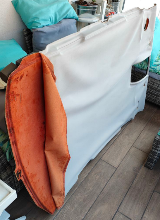

Aunque no tengo fotillos de como estaba antes aun montado, pero ya desmontado podéis ver que estaba totalmente despegado y se caía ya sola la tela:

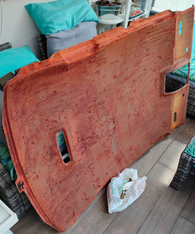

Fue entretenido quitar toda la espuma naranja entre espátulas para quitar lo gordo y luego con disolvente y un cepillo hasta eliminar todo lo posible de la espuma vieja y pegamento. ASí quedo con una primera pasada solo a base de espátula:

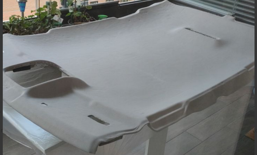

Luego una vez llegaron los materiales procedimos a pegar la tela que aunque no ha quedado perfecta y uniforme, por lo menos mejor que estaba se queda con el apaño realizado y costando unos 50€ en total.

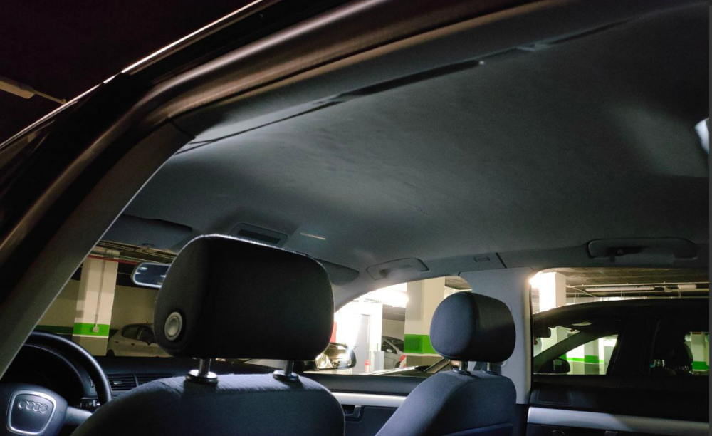

Y ya vuelto a montar:
En resumen fue cosa de 2h para desmontar todo lo necesario, unas 3-4 tardes para preparar la base del techo y limpiarla, y una mañana de sábado para pegar la tela nueva. Luego ya dejarlo secar que mínimo eran 3-4 días de secado. Y luego otras 2h para volver a montarlo todo de nuevo.
