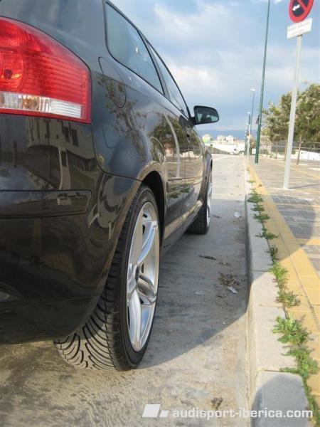

DANIATTRACT Publicado 6 de Marzo del 2010 Denunciar Publicado 6 de Marzo del 2010 Las llantas que se fabrican para a3,las que como máximo et lleva 45 son las réplicas.Hay marcas que fabrican un et 48 por ejemplo para a3 con anchura de 8j. Las del a5 al 100% de que no valen,roces por todos sitios,aparte de que quedarán muy salidas de las aletas. Las que va a poner el compañero son 8j et 47por tanto quedarán mas salidas que las de serie(7.5j et 54),pero como bien dices 2mm mas metidas que la mayoría de las réplicas 8j et 45. Aquí te dejo una foto de mi coche con 8x18 et 45: Si os fijais,la delantera queda al ras y la trasera un pelín metida.Si a eso le imaginas 2mm metidas hacia dentro es como quedan las del a4(8x18 et47). Lo de ponerle separadores no puedes,ya que para que no tengas roces como mucho las puedes sacar 3 o 4mm y no sé si los fabrican de ese espesor. Saludos. Responder
DANIATTRACT Publicado 6 de Marzo del 2010 Denunciar Publicado 6 de Marzo del 2010 Aquí te dejo otra que se aprecia mejor: Responder
Michael Alvarez Publicado 6 de Marzo del 2010 Autor Denunciar Publicado 6 de Marzo del 2010 Aquí te dejo otra que se aprecia mejor: Gracias por las fotos. Creo que ya lo tengo claro, pero en cuanto a lo de los separadores te digo que con 17 le tengo 2cm (1,5 delante) y la rueda me sale casi de la aleta... Por lo que me dijeron donde me van a motar las ruedas, teniendo en cuenta la suspensión que tengo montada con 1cm mínimo no derbería rozar demasiado... Actualmente me roza, pero poco y al ir de 3 atrás... Si no no quedará más remedio que cachearle las aletas, tocando el pase de ruedas, que se lo haré de todos modos... Responder
