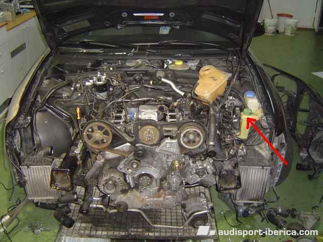

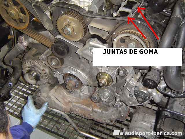

MR ANDY Publicado 16 de Agosto del 2010 Denunciar Publicado 16 de Agosto del 2010 pues no lo se,me estoy planteando vender el coche y comprarme el mismo,pero del 2002.......ya me está calentando mucho la cabeza demasiado,,,ahora el coche desde hace 1 mes aprox,cada vez que llego al coche,,debajo...una mancha de aceite.......pero es que ahora,pierde dos tipos de aceite......el de motor negro (poco) y otro aceite mas transparente,,,y no tengo ni pajolera idea de que aceite es ese ni por donde lo pierde.........y ya me estoy artando......entre una cosa y otra estoy viendo que en tonterias me estoy gastando lo que me costaria el del 2002 a buen precio..... Hola Juanky vi este post tuyo, en el cual decias que perdía dos tipos de aceite tu coche uno mas negro y otro mas liquido, y bueno se me vino a la mente que mi coche perdia aceite por unas gomas que van en la parte de arriba en motor, no recuerdo si una o dos por cilindro, que en mi coche estaban pasadas, y por ahi me sudaba algo de aceite del motor. Te pongo una foto para que mas o menos te hagas una idea de su situación. no me costarón casi dinero creo que me gaste 8 o diez euros en todas, eso si tuve la suerte de que me las cambiarón gratis. Bueno si no es de hay pueden ser de la junta de la culata o del tapón de debajo del motor, que no este bien apretado o no hayan cambiado la arandela en mucho tiempo.... Bueno y la otra transparente puede que sea del liquido del hidraúlico de algun manguito de debajo de este contenedor.... Bueno las fotos son de un A4 pero mas o menos la ubicación es similar. Responder
Juanky_RG Publicado 16 de Agosto del 2010 Autor Denunciar Publicado 16 de Agosto del 2010 que tal andy,,,pues el liquido mas transparente era liquido de direccion,,nunca me pierde,,pero de 2 en 2 meses de un dia para otro me lo encuentro que falta liquido,,el otro dia me compre un liquido de direccion,,,lo qtengo guardado,,asique asta dentro de otros 2 meses no creo que le tenga que volver a hechar,,aunque antes vere las fugas en el cambio de distri que le pienso hacer... por otro lado las fugas de aceite vienen de las juntas de los arboles y cigueñal,,son muy comunes....aunque despues de la limpieza del desaireador del carter no me tira casi nada de aceite... Responder
MR ANDY Publicado 16 de Agosto del 2010 Denunciar Publicado 16 de Agosto del 2010 ok, me alegro de que lo tengas mas o menos controlado. Me parece algo raro que se te vaya de un dia para otro cada dos meses...lo normal es que la pérdida sea constante. Bueno a ver si hay suerte y localizas la fuga. Responder
Juanky_RG Publicado 16 de Agosto del 2010 Autor Denunciar Publicado 16 de Agosto del 2010 yo creo que es cuando se caleinta en viaje,,,esto me paso despues del finde semana de 1300 kilometros de la semana pasada......no vi el charquito pero si le notaba el ruido de la direccion,,,,,fue hecharle liquido y desaparecer el ruido Responder
MR ANDY Publicado 16 de Agosto del 2010 Denunciar Publicado 16 de Agosto del 2010 Entonces colega, si te hacia ruido esta claro que es el liquido de la dirección. Creo que lo que te pasa es que esta mal la válvula de retorno de la bomba del hidraulico y te lo tira por el agujerito que lleva el tapón verde. Responder
MR ANDY Publicado 16 de Agosto del 2010 Denunciar Publicado 16 de Agosto del 2010 Hay creo tambien una rejilla en el deposito por donde se rellana, mira a ver si esta sucia y posos o algo asi. Responder
