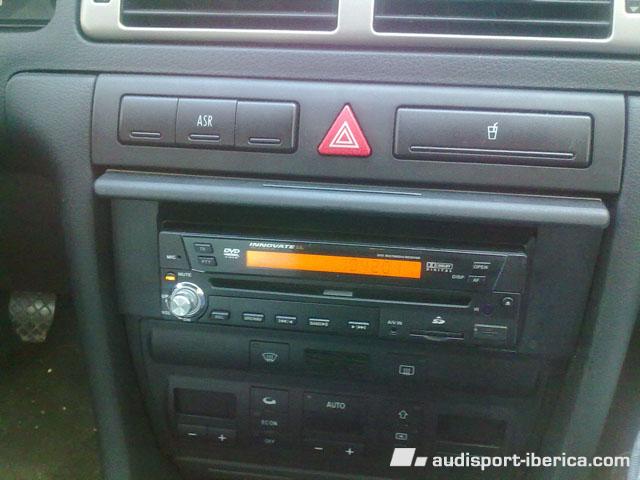

caLAcoupe2.3 Publicado 15 de Marzo del 2010 Autor Denunciar Publicado 15 de Marzo del 2010 (editado) Bueno, primero de todo muchísimas gracias a todos por la ayuda. Ya he conseguido instalar la radio y muy contento. Al final puenteé el pin 4 y 7 (directo y bajo llave) y le puse un interruptor para poder apagarla ya que se me quedaba encendida :S bueno, que menos que unas fotillos! La verdad que me gusta eso de que no sea muy llamativa a simple vista, por el tema de que me la puedan robar. A simple vista parece una radio más bien vieja. Un saludooooo! PD: Aún tengo que colocar el interruptor en un sitio que se vea poco, porque ahora mismo lo llevo colgando y en la foto lo estoy sujetando con el pie jajaja Editado 15 de Marzo del 2010 por caLAcoupe2.3 Responder

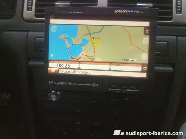

ajmmmmm Publicado 16 de Marzo del 2010 Denunciar Publicado 16 de Marzo del 2010 mira como queda el mio esta guapo y va de maravilla baja y sube la luz con las de cuadro se cierra y se abre sola la pantalla o si quieres se queda como radio normal etc me imagino que lo tendras asi saludos mis fotos Responder
caLAcoupe2.3 Publicado 16 de Marzo del 2010 Autor Denunciar Publicado 16 de Marzo del 2010 Oye, parece que el GPS lo tienes distinto al mio. Se le puede meter algún tipo de actualización a este cacharro? Un saludetee, y si algo roza la legalidad respecto a la actualización... MP! Responder
ajmmmmm Publicado 16 de Marzo del 2010 Denunciar Publicado 16 de Marzo del 2010 legal es legal le puedes cambiar lo que quieras dentro de sus posibilidades dime que tienes distinto y te comento lo que se puede hacer por que tienes menus para configurar la pantalla con distintas informaciones velocidad tiempo transcurrido desde inicio de viaje direccion tiempo a destino etc. saludos Responder
caLAcoupe2.3 Publicado 16 de Marzo del 2010 Autor Denunciar Publicado 16 de Marzo del 2010 Yo lo tengo de serie ahora mismo, he leido por ahí que hay una actualización que te mejora el GPS añadiendole el efecto iman (la posición del coche se une a la carretera en todo momento). No se, si puedes darme algo de información sobre como mejorar el cacharro o cosas que tu le hayas puesto, te estaré enormemente agradecido. Un saludo Responder
caLAcoupe2.3 Publicado 17 de Marzo del 2010 Autor Denunciar Publicado 17 de Marzo del 2010 alguna ayudita? ^^ Responder
ajmmmmm Publicado 17 de Marzo del 2010 Denunciar Publicado 17 de Marzo del 2010 pero que quieres ponerle, esta totalmente completo tienes uno de los mejores navegadores tiene los radares tiene tarjetero sd usb bluetooth dvd video entrada camara el reproductor reproduce todos los formatos y con vehiculo en marcha yo creo que no merece la pena ponerle nada saludos Responder
