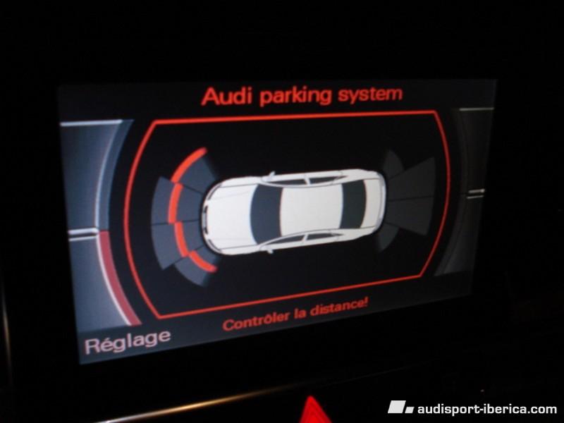

Freestylero Publicado 6 de Marzo del 2010 Denunciar Compartir Publicado 6 de Marzo del 2010 (editado) donde este oem q se quite copias y ni decir de la cutrez de pantallita q trae el valeo mira como quedara en mi rns-e,jeje ya he sacado los codigo para poder activarlo con el vagcom Editado 6 de Marzo del 2010 por Freestylero Responder Enlace al comentario Compartir en otros sitios web More sharing options...
Freestylero Publicado 6 de Marzo del 2010 Denunciar Compartir Publicado 6 de Marzo del 2010 otra fotito de comos e activa en la rns-e Responder Enlace al comentario Compartir en otros sitios web More sharing options...
