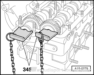

aoroman Publicado 5 de Marzo del 2010 Denunciar Compartir Publicado 5 de Marzo del 2010 Mi motor es un 2.5 tdi 180 cv AKE año 2000 He recogido las culatas de rectificar ya que se habian doblado valvulas y se han cambiado los arboles de levas y resulta que el arbol de levas se ha montado con sus marcas paralelas a la culata. Esta en el punto en el que se pueden montar los tornillos de la culata. Resulta que en esta posicion una culata quedan todas las valvulas cerradas y en la otra culata quedan dos valvulas de admision abiertas y dos valvulas de escape. Eso es normal?? No creo que sea ese el punto muerto, no?? Que hay que calarlo en el punto muerto ( es decir con las dos culatas con todas sus valvulas cerradas)??? O directamente se monta con las marcas de los levas paralelas a las culatas?? Un saludo a todos y espero vuestras respuestas Responder Enlace al comentario Compartir en otros sitios web More sharing options...

aoroman Publicado 5 de Marzo del 2010 Autor Denunciar Compartir Publicado 5 de Marzo del 2010 Ese es el calado de una culata y la otra hay que calarla con el util que va uno por cada lado, no?? Entonces es normal que se queden abiertas 2 valvulas de admision y 2 de escape, no?? Responder Enlace al comentario Compartir en otros sitios web More sharing options...
