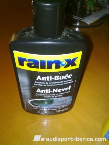

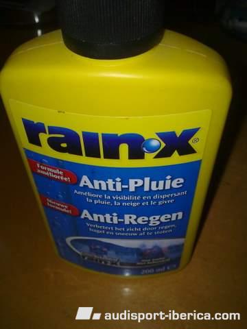

KOKE_85 Publicado 6 de Marzo del 2010 Autor Denunciar Publicado 6 de Marzo del 2010 Gracias Juako, pongo un par de fotos, a ver si alguien sigue arrojando mas pistas. Un saludo. Responder
juakoman Publicado 6 de Marzo del 2010 Denunciar Publicado 6 de Marzo del 2010 EL negro es el antivaho y el amarillo es el anti lluvia. Viene en frances... que ni papa.... pero tambien en aleman, y ahi si me defiendo jajajajajajaja anti nebel: anti niebla anti regen: anti lluvia Responder
a34323 Publicado 6 de Marzo del 2010 Denunciar Publicado 6 de Marzo del 2010 Exacto.... Cuando apliques el antilluvia en el exterior, te recomiendo que uses un pulimento para el cristal como un glass polish. Si no tienes, puedes usar un limpia vitrocerámica. Y posteriormente limpias bien los residuos, y posteriormente aplicas el rain x como te ha dicho Juako Responder

a34323 Publicado 6 de Marzo del 2010 Denunciar Publicado 6 de Marzo del 2010 (editado) Por cierto....para que el Rainx exterior te cunda más, te recomiendo que uses un pulverizador pequeñito. Así ahorrarás producto, porque como lo eches a chorro con el pedazo agujero que tiene el producto, veo que te quedas sin nada en breve. recuerda que después de aplicar el producto debes esperar unos 5 o 10 minutos hasta que se seque. Y para eliminar los residuos que te queden, usa agua destilada y una balleta de microfibra. Yo siempre le doy dos manos a la luna. Editado 6 de Marzo del 2010 por a34323 Responder
joe Publicado 6 de Marzo del 2010 Denunciar Publicado 6 de Marzo del 2010 (editado) Pedazo invento? Yo tambien creia que era genial pero el antivaho negro me ha decepcionado bastante. Me explico, con una persona dentro (yo) me habia ido genial pero el otro dia fui a recoger un par de amigos que al estar lloviendo se dieron una carrerita hasta el coche. Vaya sorpresa cuando al entrar respirando intensamente por el esfuerzo me empañaron los cuatro cristales (tratados con 2 pasadas del invento el dia enterior) En fin que como el boton de desempañar del climatizador no hay nada... Eso sin decir que tiene el tapon de vertido mas desastroso que he visto nunca (acaba mas liquido en el suelo o en tu ropa que en el trapo al que le eches) Esta es mi opinion Saludos Editado 6 de Marzo del 2010 por joe Responder
a34323 Publicado 6 de Marzo del 2010 Denunciar Publicado 6 de Marzo del 2010 Pedazo invento? Yo tambien creia que era genial pero el antivaho negro me ha decepcionado bastante. Me explico, con una persona dentro (yo) me habia ido genial pero el otro dia fui a recoger un par de amigos que al estar lloviendo se dieron una carrerita hasta el coche. Vaya sorpresa cuando al entrar respirando intensamente por el esfuerzo me empañaron los cuatro cristales (tratados con 2 pasadas del invento el dia enterior) En fin que como el boton de desempañar del climatizador no hay nada... Eso sin decir que tiene el tapon de vertido mas desastroso que he visto nunca (acaba mas liquido en el suelo o en tu ropa que en el trapo al que le eches)Esta es mi opinion Saludos La verdad es que el antivaho dice la gente que no funciona. Eso sí, que el rainx antilluvia es de lo mejorcito para mí. Responder
Escornacabras Publicado 8 de Marzo del 2010 Denunciar Publicado 8 de Marzo del 2010 el rainx antilluvia es de lo mejorcito para mí. +1 , yo lo veo algo imprescindible...........en un viaje largo con lluvia, la evacuación del algua es espectacular con lo que se incrementa apreciablemente la visibilidad , disminuye el cansacio.......de verdad que lo recomiendo .... Saludos Responder
