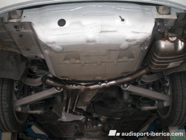

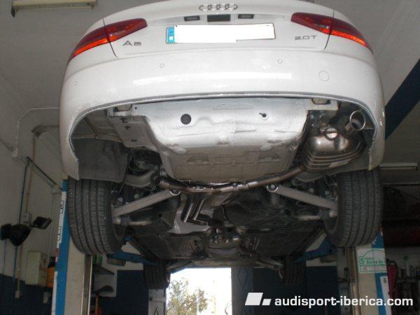

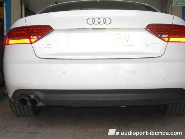

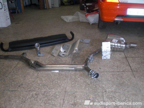

alejandroaudi Publicado 6 de Marzo del 2010 Denunciar Publicado 6 de Marzo del 2010 Hola , llevaba tiempo queriendole poner los escapes a mi coche es decir uno a cada lado el mio es un 2.0 tfsi 180 cv , y bueno preguntando en un sitio y en otro en cadiz encontre un taller que me lo hacia ademas me enseño fotos de otros audis que lo habian montado total que me decidi a montarlo y ayer me pase por el taller y me dejaron hacer algunas fotos por el bajo que ya estaba montado lo unico que faltaba era ponerlo los terminales cromados me ha costado 1.600 euros ademas es todo original de audi porque el jefe del taller me enseño las facturas y es mas me dio las referencias de los articulos . la modificacion por el bajo como ya sabeis el 2.0 tfsi lleva un catalizador intermedio y un silencioso trasero , buenos pues ahora el tubo del escape sale directamente del motor y acaba en dos silenciosos es decir que pierde el catalizador y aparte de un sonido mas deportivo se le gana entre 10 y 15 cv mas ademas pasa la itv sin problemas porque tengo contactos en la itv y me dijo que no habia problema porque por el bajo es original de audi entonces un tecnico de itv no sabe si el motor 2.0 trae dos salidas a la izquierda o una a cada lado pondre fotos del bajo mientras lo montaba y lunes pondre las fotos ya terminado , si alguien quiere preguntar algo que no dude en preguntarmelo , un saludo espero que os guste Responder

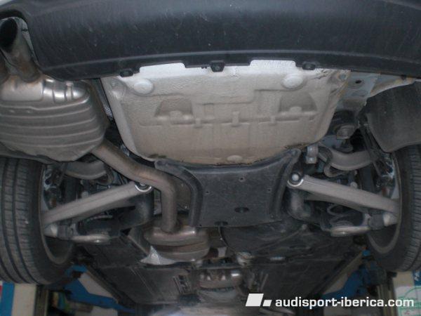

alejandroaudi Publicado 6 de Marzo del 2010 Autor Denunciar Publicado 6 de Marzo del 2010 he tenido que cambiarlo tambien y ponerselo con dos salidas uno a cada lado , ademas por el bajo de nuestros coche en lado derecho que es donde va el nuevo lleva un plastico que quitas loos tornillos y ves el hueco donde va colocado el silencioso con sus soportes y todos Responder

alejandroaudi Publicado 6 de Marzo del 2010 Autor Denunciar Publicado 6 de Marzo del 2010 Gracias jans , esa opcion me la ofrecio el jefe de taller lo que pasa que en el tuyo lleva un catalizador intermedio con dos silencioso con lo cual el coche lo unico que ganaria seria la estetica trasera porque con los que llevo puesto he ganado entre 10 y 15 cv aparte del rugido que tiene , un saludo y gracias de nuevo Responder
victorIbis Publicado 6 de Marzo del 2010 Denunciar Publicado 6 de Marzo del 2010 Buenas, que llevas una downpipe? el cata esta justo saliendo del turbo, yo elimine los dos intermedios y el ruido era escandaloso con el de serie atras, tube que quitar solo un intermedio y bueno el sonido un poco mas que de serie. Vas a espantar a las abuelas. Responder
Acrapovic Publicado 6 de Marzo del 2010 Denunciar Publicado 6 de Marzo del 2010 Lo veo muy, muy caro 1600 euros. Por esa diferencia de precio casi tienes un 6 cilindros. Saludos. Responder
allblack Publicado 6 de Marzo del 2010 Denunciar Publicado 6 de Marzo del 2010 Estéticamente seguro que mejora un montón, pero esos 10 15 cv cambiando el sistema de escape simplemente es IMPOSIBLE. El sistema de serie de los TFSI A4 y A5 ya es poco restrictivo de por si. Has anulado el catalizador dices, ¿te ha salido fallo en el cuadro por lectura anormal de la sonda lambda? Esperamos las fotos que seguro está espectacular. Responder

alejandroaudi Publicado 6 de Marzo del 2010 Autor Denunciar Publicado 6 de Marzo del 2010 Perdonarme por mi falta teoricca de mecanica lo que se ha quitado es el intermedio el catalizador no se puede quitar porque entonces seria un desastre y bueno en el precio , yo no se que se habra ganado el taller alomejor 300 euros porque yo pregunte todas las piezas porque me parecia excesivo y costaba 1.234 sin i.v.a . estoy intentado colgar las fotos pero son muy grandes si me dice alguien el email se las paso y que las cuelgue el . Responder
alejandroaudi Publicado 7 de Marzo del 2010 Autor Denunciar Publicado 7 de Marzo del 2010 hay van algunas fotos Responder
alejandroaudi Publicado 7 de Marzo del 2010 Autor Denunciar Publicado 7 de Marzo del 2010 el lunes cuando me lo den le hare fotos y colgare videos del sonido Responder
JoZeLiToX Publicado 7 de Marzo del 2010 Denunciar Publicado 7 de Marzo del 2010 esperamos ansiososssss!!!!!!!! Esta opcion ya la estaba barajando!!! Segun ETKA: - El tubo en forma Y (pn: 8T0253409B) que instalas si no voy mal es del diesel (creo que el 3.0 y el 2.7), 275€ - Silenciador derecho que se puede instalar el 6 cil. diesel o el del 6 cil. gasolina, y si el tuyo es gasolina supongo que habran pedido el gasolina (PN:8T0253609AC) 400€ - Chapa proteccion termica del silenciador derecho (PN:8K0804172) 25€ - Spoiler con 2 agujeros vale 40€ - Embellecedor del escape derecho 40€ - 20€ de abrazaderas Un total deeeeeeeee: 800€ - 850€ Por otro lado si no voy mal y segun las fotos el silenciador izquierdo tendran que cortarlo para poder engancharlo a la Y, o eso, o poner el silenciador izq tambien nuevo.... otros 400€ Creo que te va a salir un poco caro el tema.... pero la verdad es que cambia bastante la trasera del coche. Si puediras poner las referencias que te han dado para comprar con las que tengo me harias un gran favor.... Saludos y esperamos ese videooooo!!! Responder
