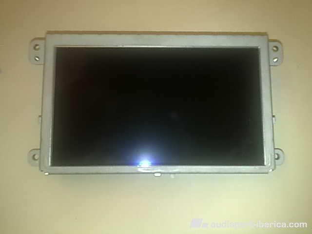

bueno despues de darle muchas vueltas voy a interntar cambiar el mmi (cutre) pantalla monocromo, a mmi high 2g el de color.
deciros que llevo un mes con el etka, y elsawin, y vagcom, despues de tener eso como no iba a destripar mi a6, espero que el cambio me salga bien.
primero he comprado las piezas necesarias y me han llegado, menos el navegador dvd, y los cables que estan pedidos.
PANTALLA A COLOR ref 4F0919603 A
UNIDAD DE MANDO UNITHEAD 4E0035729A SW4L0910731274
KBOX RADIO REF 4F0035541L
Me falta el embellecedor, de la pantalla y los tornillos pertinentes de anclajes de las unidades

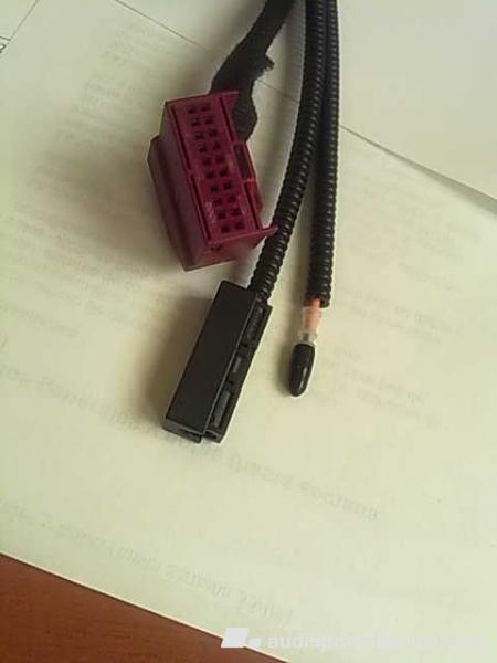

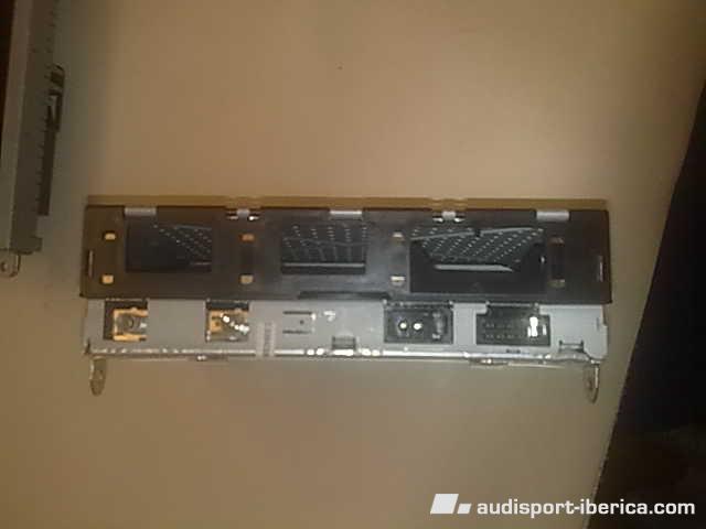

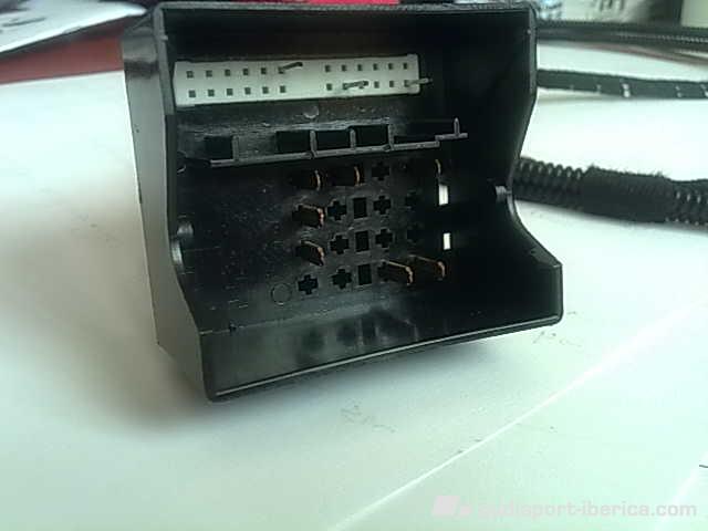

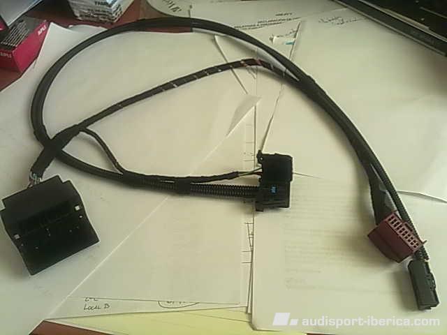

bueno ya estan aqui los cables, esta es la foto general del principal
esta es el conector principal
este es el que creo va a la unithead
este no se donde va
y luego tengo los cables del navegador y del monitor que creo que no hay duda excepto si la radiobox se alimenta con el de el navegador

el conector principal se supone que de la unidad principal que en el basic es el cd de 1 o en micaso el lector de cd de navegacion, los conectores de ese, van a este, porque tienen la misma forma, pero el inmediatamente de al lado imagino que ira al cargador de cds, por proximidad luego para el otro lado va a la unit heads y la fibra optica
¿por que lleva el empalmador y el otro solo, en la fibra optica?
