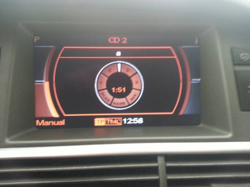

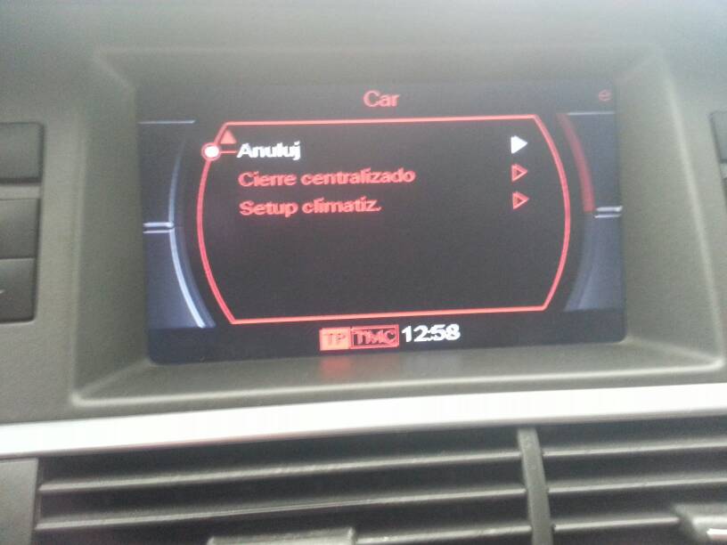

Alvaro 84 Publicado 18 de Abril del 2014 Denunciar Publicado 18 de Abril del 2014 Hola a todos , el caso es que yo también hice la reconversion y después de muchos problemas por culpa de un cable roto internamente y que solucione gracias a carnacas lo codifique y adapte pero tengo una duda , la versión de la unit es 5510 y el resto es 5570 , pero no me deja actualizar, los discos son originales y el cargador lo lee todo , la pregunta es que me salen algunas palabras un poco raras en el mmi ahora os cuelgo fotos y a ver si alguien me puede decir el porque pasa esto, gracias Responder

Alvaro 84 Publicado 18 de Abril del 2014 Denunciar Publicado 18 de Abril del 2014 Como podéis ver salen algunas palabras raras , yo no se si es porque no está bien la adaptación o porque esta la versión de la actualización atrasada Enviado desde mi GT-I9300 mediante Tapatalk Responder
multi2.8 Publicado 18 de Abril del 2014 Denunciar Publicado 18 de Abril del 2014 Cuando metas la actualizacion hay un momento que te pide idioma o una pestaña de idioma selecciona y sigue. Yo miraria por ahí Enviado desde mi GT-I9100 mediante Tapatalk Responder
