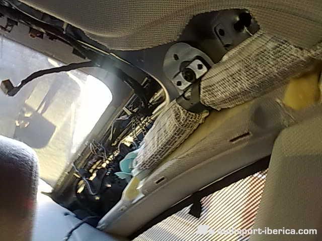

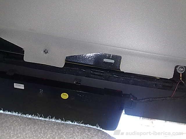

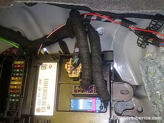

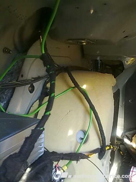

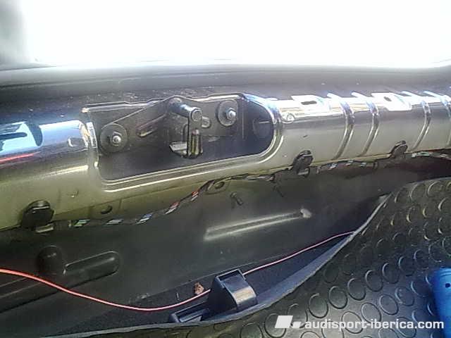

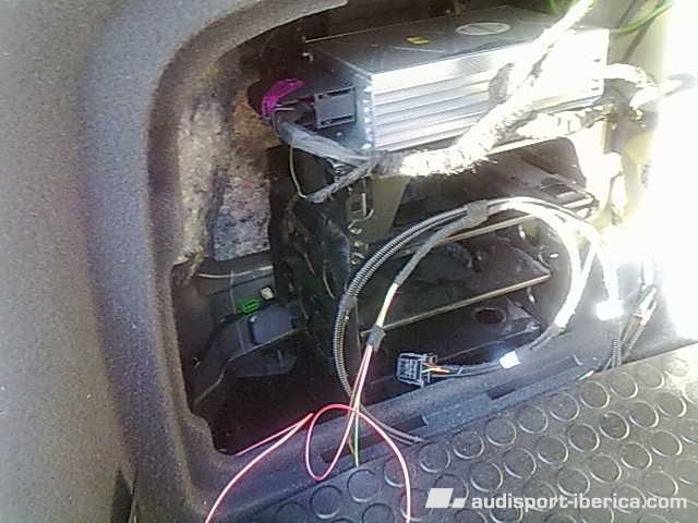

carnacas Publicado 15 de Marzo del 2010 Autor Denunciar Publicado 15 de Marzo del 2010 bueno primera parte del trabajo realizada, he conectado los cables de radiobox y de navegador y puesto los conectores fakra de las antenas y la antena del gps, primero desmonte la parte del cierre del maletero la de abajo saque el embellecedor y pase el cable rojo a fusibles, desmonte la pieza que sujeta el gato para sacar los tornillos que sujetan el portafusibles para trabajar bien lo puse en el quinto lugar unico libre que tiene conector. despues desmonte el panel izdo para sacar la torre rack, y meti la radiobopx con sus tornillos despues dentro del coche desmonte el embellecedor traseo de techo y asomaron los conectores de la antena fakra, y puse la antena del gps, quite el embellecedor del lateral para bajar los cables al maletero y empezar a conectar, la fibra optica la he dejado sin conectar hasta que empieze con la parte delantera os pongo fotos para que os hagais una idea paso de cable por maleteroparagolpes ahora estamos en fusibles cables ya ubicados en torre rack Responder
carnacas Publicado 15 de Marzo del 2010 Autor Denunciar Publicado 15 de Marzo del 2010 ahora dentro del coche en el techo y por el lateral Responder
carnacas Publicado 15 de Marzo del 2010 Autor Denunciar Publicado 15 de Marzo del 2010 (editado) ahi en esas anteriores conectamos las antenas y la ant del gps bajamos los cables a maletero y conectamos y colocamos la torre rack ya lo tengo preparado para ir a alante y colocar la unithead y pantalla continuara.................. Editado 15 de Marzo del 2010 por carnacas Responder

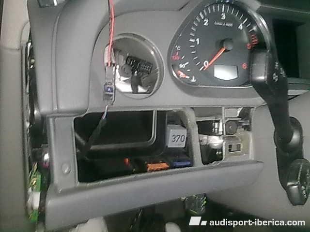

carnacas Publicado 15 de Marzo del 2010 Autor Denunciar Publicado 15 de Marzo del 2010 una cosa el fusible es el s..to por abajo el que no tiene numero. Responder

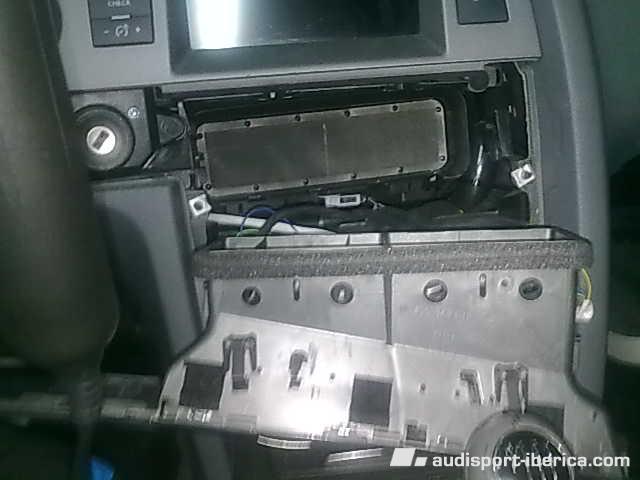

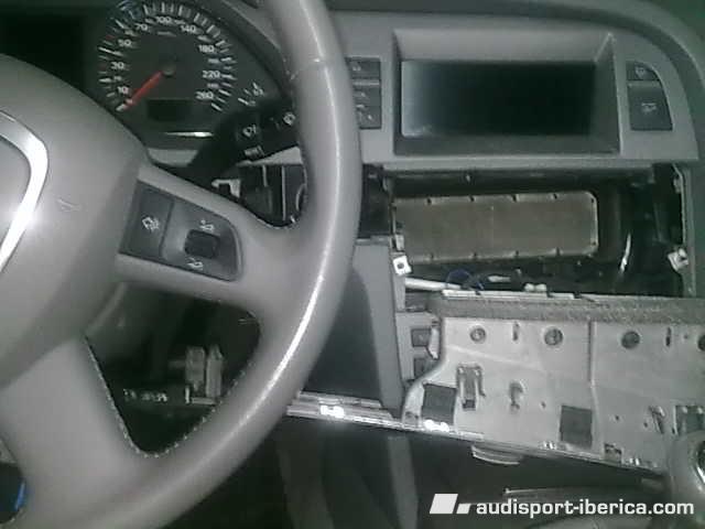

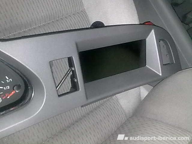

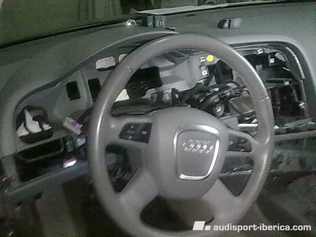

carnacas Publicado 22 de Marzo del 2010 Autor Denunciar Publicado 22 de Marzo del 2010 bueno primero desmonte, la parte de abajo del volante, desconectando los conectores de luz, y de vagcom, posteriormente saque el difusor izquierdo, buscando las pestañas metalicas y con varios destornilladores de relojero saque el difusor, lleva un cable pequeño con un conector que no sale ni de coña", por lo que lodeje colgando pegado con cinta en donde pude. despues quite el difusor central, este es mas dificil, con los destornilladores y las pestañas, y haciendo palanca en el embellecedor de pantalla, (como ya no me serviria, no importaba que se arañara), sale junto a las ruedas y los botones de esp, y demas. lo dejamos colgando. Responder

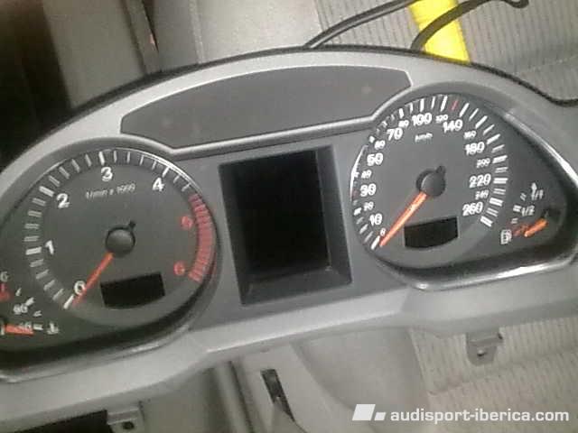

carnacas Publicado 22 de Marzo del 2010 Autor Denunciar Publicado 22 de Marzo del 2010 posteriormente sacamos los botones de apertura de guantera y de apagado de pantalla, quitando primero el embellecedor de entrebotones, igualmente hacemos con los de check, sacamos con cuidado los botones y desconectamos conectores no hay problema porque son distintos todos los conectore. buscamos la tuercas que sujetan el embellecedor, las soltamos . y tiramos con cuidado del panel sale con la pantalla incluida, encima del volante que previamente bajamos al maximo, hay una pieza como de piel, que hay que tener cuidado fijandonos bien como va, para luego ponerla bien. desmontamos el cuentakilometros lleva unos tornillos muy jodidos porque se joroban la cabeza de estrella, pero salvando eso , no tiene complicacion, la pantalla high solo tiene una forma de poner por lo que tampoco es problema mi duda era si se quedaria la imagen al reves. Responder
