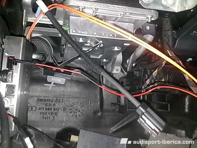

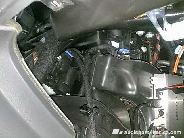

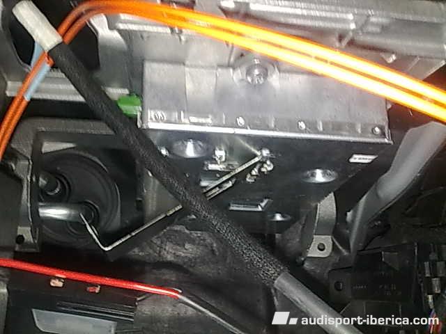

carnacas Publicado 22 de Marzo del 2010 Autor Denunciar Publicado 22 de Marzo del 2010 despues, empezamos a colocar en orden inveso, teniendo cuidado de pasar los conectores por los agujeros del panel nuevo, encajamos colocamos y pasamos el cable de la pantalla hacia abajo direccion guantera. luego ponemos la headunit en su plataforma que hay que comprar para que quede bien, y la ubicamos en su sitio que es arriba de la guantera, dondesalen tres esparragos , por suerte tenia en mi caja de herramientas tres tuercas que valian y la fije. Responder

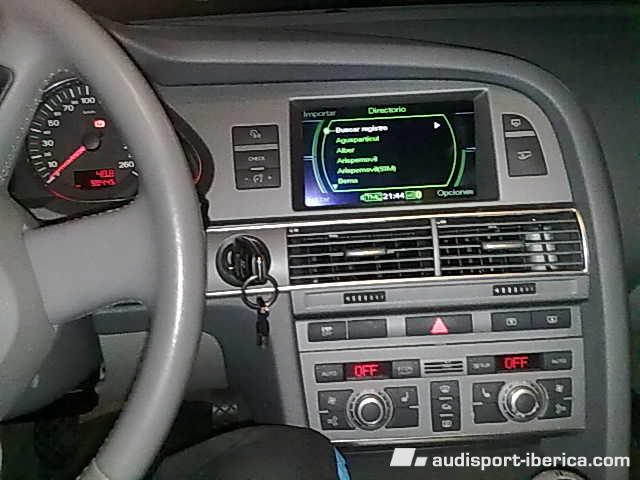

carnacas Publicado 22 de Marzo del 2010 Autor Denunciar Publicado 22 de Marzo del 2010 hay empezamos a meter el cable de la pantalla, y la fibra optica y el conector rojo, del mazo de cables, sacamos los de la unit antigua radio nav por cd, y ya lo tenemos alimentado y comnectado a los botones del panel mmi, luego empalmamos la fibra optica y woala a probar ASI QUEDA JODEEER Responder

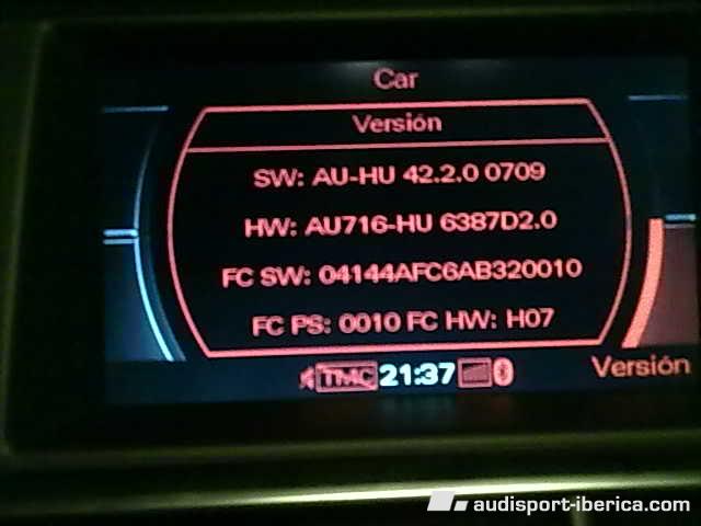

carnacas Publicado 22 de Marzo del 2010 Autor Denunciar Publicado 22 de Marzo del 2010 he de decir que previamente, lo prove sacando la guantera y metiendo los cables para probar las unidades no vaya a ser que no funcionaran en el menu oculto me sale esto Responder

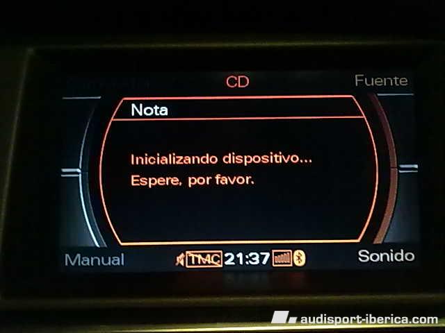

carnacas Publicado 22 de Marzo del 2010 Autor Denunciar Publicado 22 de Marzo del 2010 el cd me dice que esta inicializando, alguien sabe si eso es asi.? el nav me viene esta semana supongo en cuanto venga a conectar y la calefaccion parktronic Responder

carnacas Publicado 22 de Marzo del 2010 Autor Denunciar Publicado 22 de Marzo del 2010 me equivoque de forto MENU OCULTO creo que este dice los componentes instalados Responder

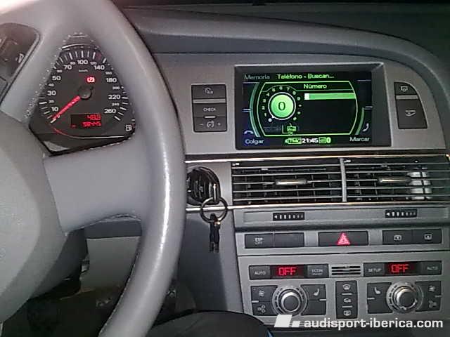

Vicente Chesa Publicado 23 de Marzo del 2010 Denunciar Publicado 23 de Marzo del 2010 me equivoque de forto MENU OCULTO creo que este dice los componentes instalados Buen trabajo, Ese no es el menú oculto, ese es el que se utiliza para actualizar el MMI, el menú oculto es en verde, y se accede con setup + car, Un saludo Responder
ximo@6 Publicado 23 de Marzo del 2010 Denunciar Publicado 23 de Marzo del 2010 efectivamente no es el menu oculto pero igualmente le dice lo que tiene instalado lo que ha encontrado para actualizar Responder

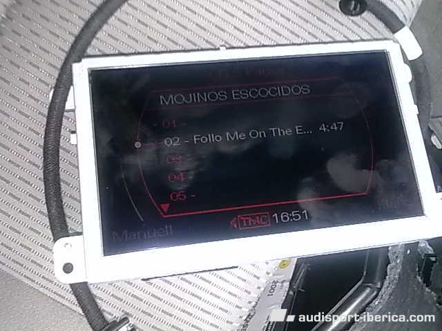

carnacas Publicado 23 de Marzo del 2010 Autor Denunciar Publicado 23 de Marzo del 2010 a mi ximo lo que me confunde que cuando probe la pantalla y la unit, me sale el dension con la carpeta de "mojinos" luego cuando lo monto, tengo que cmbiar la forma de la fibra optica, de basic a high y ya no sale, el orden es que le quite la fibra optica al unit anterior y le paso una a dension y la otra a cargador cd creo que esta bien echo. Responder

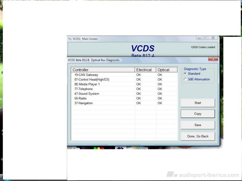

carnacas Publicado 24 de Marzo del 2010 Autor Denunciar Publicado 24 de Marzo del 2010 Le he pasado el vagcom, y me sale esto Responder
