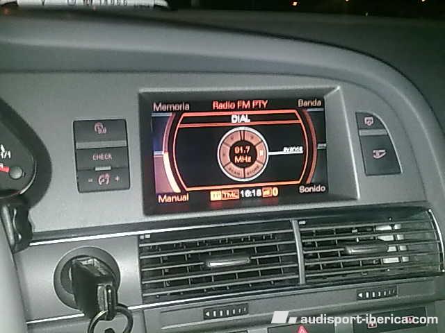

carnacas Publicado 29 de Marzo del 2010 Autor Denunciar Publicado 29 de Marzo del 2010 el viernes estuve en el conce para liberar los componentes, estuve enALDAUTO CAR en tres cantos, me atendio muy amablemente Andrés coiduras , enseguida supo los pasos a dar y me puso en manos de Juan Antonio, jefe de taller, estuvimos cerca de tres horas por un problema de que la radiobox daba cortocircuito en la antena, pero la dimos de alta en componentes y es buscar donde este mal el contacto que creo que es en el terminal, pero el cargador de cd sigue poniendo inicializando dispositivo y no hemos sabido dar con ello, diciendome que lo vuelva a llevar cuiando quiera, todo un detalle habiendome cobrado solo el trabajo de el alta de componente 1/2 hora desde aqui aprovecho para darles la gracias. Responder

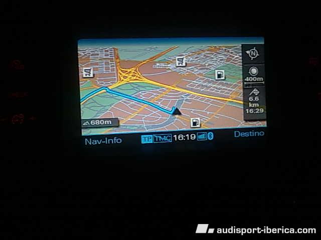

carnacas Publicado 29 de Marzo del 2010 Autor Denunciar Publicado 29 de Marzo del 2010 bueno ya para terminar decir que a la espera de ver que puede ser lo del cargador , he echo la instalacion que tenia en el basicplus con el dension, osea fibra optica del cargador fuera uno va a dension y otro sigue la lalinea, y del dension entr y salid a cargador directo, con lo que me funciona el dension a la perfeccion, y los cds antes no salian y ahora tampoco, la unica pega es la de actualizar mmi, que yo creo que el origen del problema del cargador es que lleva el software del basic, y tendria que meterle la actualizazacion desde el principio, pero como no se cual es de momento lo voy a dejar asi. me funciona perfectamente el tfno, me deja volcar la agenda de mi nokia 5800, cosa que antes no. el navegador sale en 3d que son las diferencias notables. y el dension tengo 16 gb y las lee , para que quiero mas...... la tv caera.. Responder
carnacas Publicado 29 de Marzo del 2010 Autor Denunciar Publicado 29 de Marzo del 2010 ya para terminar os pongo la diferencia, entre este y el que tenia, http://www.audisport-iberica.com/foro/inde...mp;hl=basicplus Responder

eklalj Publicado 1 de Abril del 2010 Denunciar Publicado 1 de Abril del 2010 Fantástico carnacas. Menuda diferencia. Y sobre todo con el navegador; porque después de estar unos cuantos años con tu navegador alfanumérico sin ni siquiera un mapa en 2D; pasar al navegador gráfico en 3D, tienes que notarlo, y mucho. ENHORABUENA POR EL TRABAJAZO!, y ... a disfrutarlo. Un punto a favor de que se incluya este brico en la sección correspondiente. Responder

carnacas Publicado 4 de Abril del 2010 Autor Denunciar Publicado 4 de Abril del 2010 bueno, el problema de la radio esta solucionado. me daba cortocircuito en salida de antena a am,plificador de antena, sabeis cual era el problema que me daba tanta guerra, cables comprados a stagemotion, fakra amarillo con fakra amarillo y balanco con blanco y no funcionaba, cojo un polimetro, saco los conectores y pruebo en un extremo con el otro y no suena, en el blanco y en el amarillo, y se le ocurre a mi cuñado probar el blanco de un lado con el amarillo del otro, y suena problema estaban los conectores del cable cambiados!!!! la guerra que me dio y la tonteria que era, venia cambiado. solte el conector y lo cambie. ahora ya funciona todo menos el cargador, pero con el densioin me da lo mismo. Responder
