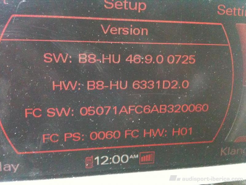

nach96 Publicado 4 de Junio del 2010 Denunciar Publicado 4 de Junio del 2010 bueno pues despues de toda la tarde montando casas este es el resultado,alguien me puede confirmar la version del mmi que tengo,creo que es la 4690,pero como podeis ver el menu no me sale como ha vosotros. Responder

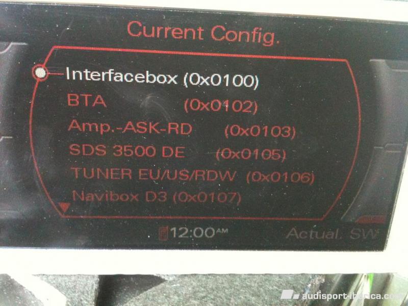

nach96 Publicado 4 de Junio del 2010 Denunciar Publicado 4 de Junio del 2010 esto es lo que me ha detectado,en principio creo que esta. Responder
