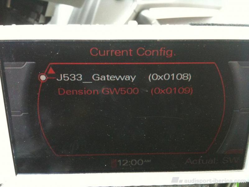

y aqui los errores que me ha dado el autodiagnosis del vag-com:
VCDS Version: Beta 812.4
Data version: 20091018
Saturday,04,April,2009,19:07:41:26365
Chassis Type: 4L0
Scan: 01 03 05 07 08 09 0E 15 16 17 19 37 42 46 47 4F 52 53 56 61

y aqui van las dudas,la mayoria de los errores creo que son por quitar la bateria para conectar,otros tambien ponen que estan protegidos,y el resto?
otra cosa el navegador me arranca,he actualizado el dvd a la ultima version,me coje satelites y se posiciona,pero si quiero ponerle una ruta me dice una señorita que no esta activado....,
Sigo sin poder visualizar lo del clima en la nueva pantalla,no me sale el coche con los sensores,y cuando entro en car,solo me permite entrar en bateria y numero de bastidor,lo de la bateria se lo active yo,el resto esta en gris y no me deja entrar.
estos errores creo que son por el tema de la codificacion,algo de ello me comento carnacas.
Bueno mañana mas,intentare codificar lo que me comento carnacas,que esta explicado en el post de andrea..
te falta codificar lo que te dije, tambien tienes que cambiar los valores de la head unit, ya te pondre donde es eso tienes que borrar los fallos y volver a pasar para ver realmente donde estan porque te salen algunos de soltar la bateria, borra y pasa otra vez luego donde te sale en rojo lo pinchas dos veces y ves lo que es pones el cursor encima esperas la ayuda y modificas borras fallo y pruebas otra vez, asi en cada modulo
luego tendras que dar de alta los componentes, pero primero tienes que cambiar el numero binario ximo te podra echar una mano (con tu permiso ximo te vamos a achicharrar con el numero binarioo), en control head en el canal que te diga , tendras que facilitarle una informacion de lo que tienes, acuerdate tambien de modificar en el modulo de telefono, lo del sds, ponerlo en off, miralo en el post del sds
salu2
estas son las mas importantes

aqui te dice que lo tienes incorrectamente codificado
aqui creo recordar que es donde tienes que meter el numero binario.
la unit head ejecuta lo que le dice el can gateway que tiene, por eso, esto es lo que hay que dejar bien
espero haberte ayudado algo

bueno pos ya estan todos los errores quitados,a falta de liberar componentes,el navegados ya funciona,el dension ya me lo reconoce (esta en pausa pero creo que es por el tema de liberar).
Una duda que tengo carnacas me comento que se tenia que agregar los componentes en la heat unit,pero a mi en la heat unit no me salia para poder realizar esa operacion,la tuve que hacer en el gateway,aun no me aparece lo del partronic en pantalla,tampoco el clima,y las opciones de la tecla car estan todas en gris y no puedo entrar,este error no se si sera por el numero binario ese que comento carnacas que me tenia que dar ximo,haber si alguien sabe algo de esto para poder tenerlo todo listo para que cuando me llegue el cargador de cd,s pueda llevarlo al conce a liberar.
para adaptar canal 1 ,2 y 11 necesitas hacer el código en un papel y el numero resultante es binario, lo pasas con la calculadora de windows por ejemplo, a decimal, una vez obtenido el numero para adaptar es igualmente 07control head vas adaptación 10 seleccionas el canal que quieres, le das el valor que quieres para ese canal y guardar, es fácil ya veras,

buenas carnacas siguiendo tus indicaciones y las de ximo,segui en las mismas,de todos modos ximo a pasado ahora otros numeros binarios y haber si los pruebo mañana,aqui os dejo el error que sale,y la configuracion del modulo 07 con su globo para que me comentes si es mismo que el tuyo,porque me da que el error lo aqui.
Wednesday,08,April,2009,18:39:14:26365
Address 07: Control Head
Control Module Part Number: 8T0 035 729 F
Component and/or Version: Interfacebox H43 4690
Software Coding: 0000004
Work Shop Code: WSC 01742
Additional Info: 4F0910609E Bedienteil MMIC6H01 0060
Additional Info: Geraet 12345
Fault Codes have been Erased
3 Faults Found
02084 - Component Protection
005 - No or Incorrect Basic Setting / Adaptation
Freeze Frame
Fault Status: 01100101
Fault Priority: 5
Fault Frequency: 1
00003 - Control Module
Freeze Frame
Fault Priority: 5
Fault Frequency: 1
Reset counter: 229
Mileage: 44373 km
Time Indication: 0
Date: 2007.05.20
Time: 12:00:17
02095 - Component Protection Active
000 - -
Freeze Frame
Fault Status: 01100000
Fault Priority: 5
Fault Frequency: 1
Reset counter: 229
Mileage: 44373 km
Time Indication: 0
Date: 2007.05.20
Time: 12:00:17
