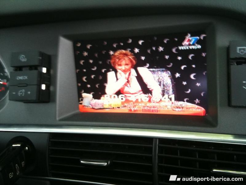

nach96 Publicado 9 de Junio del 2010 Denunciar Publicado 9 de Junio del 2010 a mi el bluetood me funciona,el dension a pesar de los errores tambien me funciona,el navegador tambien me funciona,la k-box tambien arranca pero como no se olle no se si funciona bien,el modulo sds iden,pero lo de la configuracion del menu car nide coña. porcierto lo del menu del s8 lo puedes cambiar en modulo 07 en coding lo pones todo a cero y el ultimo a 4 (0000004),variando el tercer digito varias la configuracion inicial del saludo que tienes,en el mio el 0 es mmi,el 1 es mmi s6,el 2 mmi s5,el 3 mmi rs6,y el 4 mmi rs,apartir del cuarto ya me da error de lectura. Por cierto ya he conseguido hacer funcionar el interface de video,pero no me ha reconocido el iphone,no se si es porque es el 3gs,o sera por el tema de los dips,de todos modos el pulsador da igual en que pantalla del mmi este salta el interface,1 el rgb,av1,av2,av3. Responder

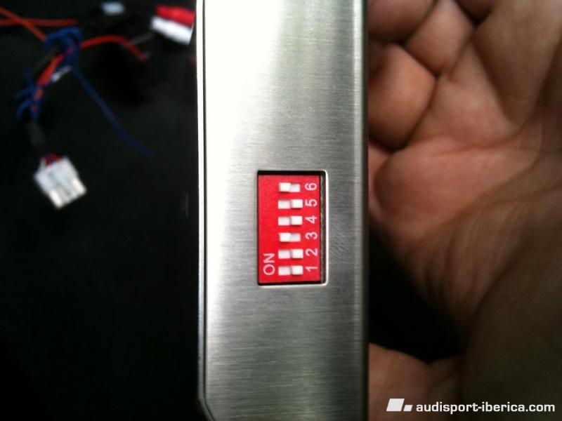

carnacas Publicado 9 de Junio del 2010 Autor Denunciar Publicado 9 de Junio del 2010 si te da error en media player pueden seer dos cosas, no te vuelvas loco con la instalacion trasera por que esta bien, mira si sueltas una de fibra optica a los diez segundo se te apaga el mmi, quiere decir, que no encuentra retorno del haz de luz, por lo tanto revisa primero, actualiza con los discos de actualizacion eso es importante, si tenias anteriormente el cd charger no tienes que dar de alta y el gateway te lo reconoce, puede ser que tengas la unithead, con una version mas atrasada que el cd changer o viceversa, o que el el rotura de anillo lo tengas mal puesto, y te de precisamente el fallo que tiene que dar, es el cable verde que va a atodas las unidades y por lo tanto tambien al cd changer. el dension lo tienes que cambiar a la posicion de high, antes lo llevabas en basic, ¿LE HAS CAMBIADO EL PIN? que lleva la unidad dension, y el cableado de fibra va distinto ,lo has echo tambien? si es que si prueba a desconectar el dension y pasar el vagcom. Responder

nach96 Publicado 10 de Junio del 2010 Denunciar Publicado 10 de Junio del 2010 en otro tema ya he conseguido poner la interface de video,solo he tenido dos problemas el cable del ipod no me funciona y no me salta con la tecla del navegador,solo me salta con el pulsador del propio interface. Responder
