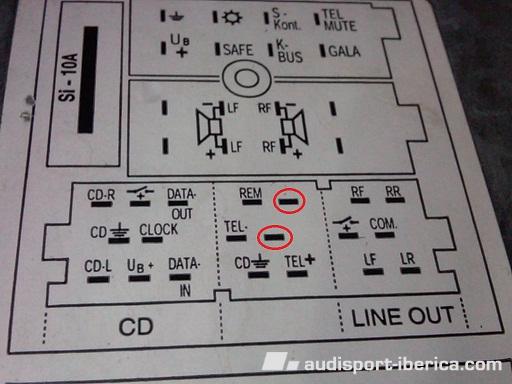

_SPaRK_ Publicado 6 de Marzo del 2010 Denunciar Publicado 6 de Marzo del 2010 Hola buenas. Esta tarde he desarmado el coche entero, para montar el parrot nuevo, y aprovechando e decidido montar el TDT que compre a un forero. La question es que mirando cables, he visto que tenia un RCA amarillo, y 4 de audi ( de los cuales 2 los tengo ocupados con el "churwofer" ). Entonces he cogido los 2 RCA ( Rojo y blanco ) y los he conectado al TDT ( Pone que son de los altavoces delanteros. ) Luego he conectado el Amarillo, pero no hacia nada el Naviplus. Entonces mirando el esquema que lleva el navi, he visto que el conector de 3 ( Que lleva el CD, TV, LINE OUT ) el del centro que es TV, no tiene namas que 2 cables. Justamente estan conectados a estos 2. Hay que modificar esto???? Que cables tendria que salir alla para ir al RCA amarillo? O no es nada de eso??? Salu2 y gracias!! PD: Por cierto he visto que el conector que va a parte de esos, no tengo nada mas que 2 cables conectados a ese... ( os lo pondre en la 2 foto... ) eso es porque no llevo CAN BUS verdad???? Responder
_SPaRK_ Publicado 6 de Marzo del 2010 Autor Denunciar Publicado 6 de Marzo del 2010 (editado) Al PD, me referia el Rojo todo esto es para la navegacion por FIS y eso????, y el conector en amarillo para que sirve????? Salu2! Editado 6 de Marzo del 2010 por _SPaRK_ Responder
audinibili Publicado 6 de Marzo del 2010 Denunciar Publicado 6 de Marzo del 2010 Hola buenas. Esta tarde he desarmado el coche entero, para montar el parrot nuevo, y aprovechando e decidido montar el TDT que compre a un forero. La question es que mirando cables, he visto que tenia un RCA amarillo, y 4 de audi ( de los cuales 2 los tengo ocupados con el "churwofer" ). Entonces he cogido los 2 RCA ( Rojo y blanco ) y los he conectado al TDT ( Pone que son de los altavoces delanteros. ) Luego he conectado el Amarillo, pero no hacia nada el Naviplus. Entonces mirando el esquema que lleva el navi, he visto que el conector de 3 ( Que lleva el CD, TV, LINE OUT ) el del centro que es TV, no tiene namas que 2 cables. Justamente estan conectados a estos 2. Hay que modificar esto???? Que cables tendria que salir alla para ir al RCA amarillo? O no es nada de eso??? Salu2 y gracias!! PD: Por cierto he visto que el conector que va a parte de esos, no tengo nada mas que 2 cables conectados a ese... ( os lo pondre en la 2 foto... ) eso es porque no llevo CAN BUS verdad???? Ese conector que dices no es de TV. Es de Tel.: teléfono, para el teléfono. Responder
audinibili Publicado 6 de Marzo del 2010 Denunciar Publicado 6 de Marzo del 2010 Al PD, me referia el Rojo todo esto es para la navegacion por FIS y eso????, y el conector en amarillo para que sirve????? Salu2! El conetor amarillo es el que conecta el sintonizador analógico de TV, si lo lleva el coche. Éste sintonizador, normalmente va en la parte trasera de los coches,al lado del cargador de CDs y allí sí se le puede conectar los tres conectores que dices que tienes en el TDT. Si no tienes sintonizador analógico de TV, el TDT hay que conectarlo en ese conector amarillo que señalas, pero por medio de un interface que anda sobre los 100€. El TDT saca una señal de audio (sonido) que va en los conectores Rojo y Blanco que también se señalan como L (Left, izquierdo) y R ( Right, derecho) y una señal de video (imagen) que puede ser compuesta (señal de imagen completa) o de tipo S-VHS en el que van separadas las señales de luminancia (que correspondería a la señal en blanco y negro) de las señales de crominancia (que serían las señales de color: para darle color a esa imagen en blanco y negro). Pues bien, el RNS-D y el -E también, no trabajan con ninguna de esas señales de video, de imagen. Trabajan con una señal de imagen en la que la señal se divide en tres señales para los tres colores básicos, el rojo, el verde y el azul y además necesita otra señal de sincro ( que serviría para poner un marco estable a esas 3 señales. El interface sirve para eso para hacer esa conversión. También puede tener por añadidura otras funciones como el que los botones del aparato sirvan para controlar remotamente otras funciones de los aparatos conectados, sea TDT, DVD, mp3, etc. Aquí yo ya me pierdo. Responder

audinibili Publicado 6 de Marzo del 2010 Denunciar Publicado 6 de Marzo del 2010 Joer me acabas de dejar Resumiendo, que necesito un interface para poder ver con el TDT. El TDT que tengo, solo lleva los 2 RCA blanco y Rojo, y el RCA de video amarillo. Por lo cual sin ese interface ya puedo yo conectar que nada de nada... Gracias!! O un receptor analógico que empiezan a haber de saldo. Por lo menos y por lo que aparece arriba de "info general...." los hay de 2 clases: Uno con 1 entrada de Audio/Video y otro con 2, pero éste necesita de un adaptador de cables... Responder
