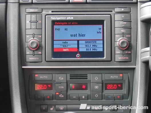

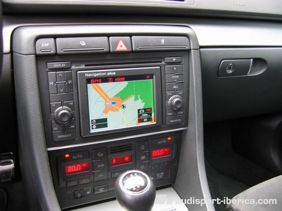

AUDIA3MICHEL Publicado 8 de Marzo del 2010 Autor Denunciar Publicado 8 de Marzo del 2010 Queroseno el cuadro que llevo se lo puse a posteriori pero no es canbus tiene la referencia 919 en medio, pero es Fis completo con reloj analogico y no digital. En cuanto al navi me podrias asegurar si vale o no, te pongo fotos. Responder
RUBIO Publicado 8 de Marzo del 2010 Denunciar Publicado 8 de Marzo del 2010 Ya que me has convocado a este hilo, tengo que decirte que el amigo Queroseno te está informando perfectamente. Lo mejor es que te olvides de ese y cojas uno de A6. ¿Razones? dos: 1.- Es muuucho más fácil de adaptar el frontal. 2.- Los de A3 y A4 eran de una marca. Los de A6 y A8, de otra superior, y eso se nota en la calidad de audio. Este, por ejemplo, te sirve: Número del artículo: 170454217678 . Búscalo en ebay. Saludos Responder
