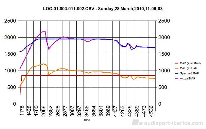

jsau Publicado 30 de Marzo del 2010 Denunciar Publicado 30 de Marzo del 2010 Furious ¿puedes poner unas gráficas después de arreglarlo? es por tener una referencia, ya que tenemos el mismo motor. Las que me han salido a mi son estas, hechas en 4ª, y tampoco es que sepa como interpretarlas: No le noto nada en especial ... a lo mejor algo perezoso, y digo a lo mejor porque igual me he acostumbrado :crying_anim: Gracias S2 Responder
SergiuORO Publicado 31 de Marzo del 2010 Denunciar Publicado 31 de Marzo del 2010 Furious ¿puedes poner unas gráficas después de arreglarlo? es por tener una referencia, ya que tenemos el mismo motor. Las que me han salido a mi son estas, hechas en 4ª, y tampoco es que sepa como interpretarlas: No le noto nada en especial ... a lo mejor algo perezoso, y digo a lo mejor porque igual me he acostumbrado :ranting2: Gracias S2 Hola A mi me dijeron que puede ser algo del turbo, que tenga la geometría atascada en algún punto. Según veo tu tienes varias variaciones de presión. Igual te quedas como antes despues de mi respuesta. A ver si algún entendido de esto te ayuda o mejor dicho nos ayuda ya que estoy casi en la misma situación que tu. Un saludo Responder
furious-angel Publicado 7 de Abril del 2010 Autor Denunciar Publicado 7 de Abril del 2010 Furious ¿puedes poner unas gráficas después de arreglarlo? es por tener una referencia, ya que tenemos el mismo motor. Las que me han salido a mi son estas, hechas en 4ª, y tampoco es que sepa como interpretarlas: No le noto nada en especial ... a lo mejor algo perezoso, y digo a lo mejor porque igual me he acostumbrado :crying_anim: Gracias S2 El caudalimetro y la N75 los tienes para limpiar, eso es lo que veo yo en tus graficas. No puedo subir el log para que te orientes porque me quede sin portatil por ahora, se por experiencia lo bien que vendria tener un listado de logs para comparar pero hasta la fecha no encontre nada parecido asi que tampoco puedo darte una direccion url. En mi caso me fui orientando por las demandas teoricas de la ECU. Tambien comentaros que mi duda sobre consumo esta mas que resuelta, el coche se ha transformado en un mechero ¬¬, gracias señor Pierburg ^^ Un saludo. Responder

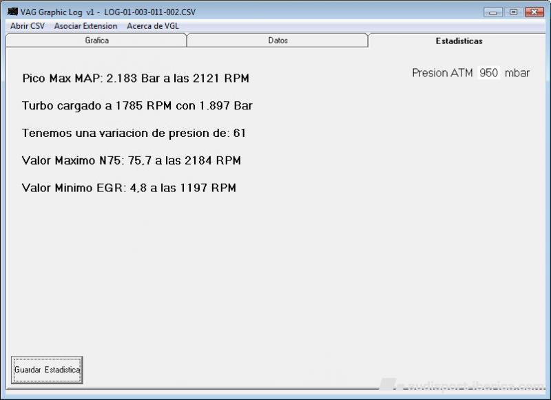

p82alhij Publicado 2 de Diciembre del 2013 Denunciar Publicado 2 de Diciembre del 2013 (editado) Señores, necesito que me echeis una mano. (Hice un log, del cual no pongo la gráfica, porque yo no sabía que esto se hacia a lanzadas, y ocurre que lo hice circulando, con lo cual el rango de revoluciones de motor es una locura y no se ve nada. (En 14 días prometo hacer uno bien) Primero, ¿Cómo interpretais que se activa el limp mode o que el caudalímetro no funciona?. Segundo ¿Qué os parecen estas conclusiones?: Pico max map: 1867 bar a las 2499 RPM Turbo cargado a 945 RPM con 1051 bar Variación de presión 141 Valor máximo N75: 91,6 a las 1659 RPM Valor mínimo EGR: 4,8 a las 1869 RPM. Por último, me resulta curioso, la masa de aire que entra realmente "actual" es en casi todo momento superior a la estimada por la ECU "spected". ¿No es normal verdad? Un saludo y gracias de antemano. P.D. Me olvidaba, ¿alguna vez habéis usado también la opción de medir la temperatura? Se me pasa de 90... Editado 2 de Diciembre del 2013 por p82alhij Responder
