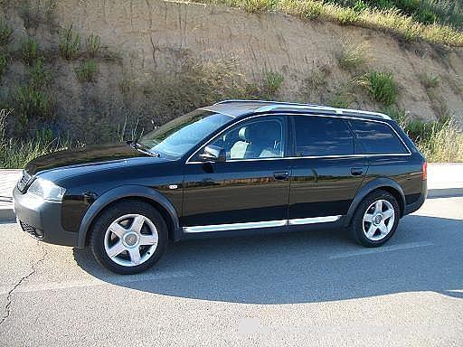

PacoRoad Publicado 7 de Marzo del 2010 Denunciar Publicado 7 de Marzo del 2010 Hola penguinlab bienvenido por aquí,siento no poder ayudarte en el tema de la radio,por cierto bonito Allroad te lo pongo en el listado que hay. Responder
