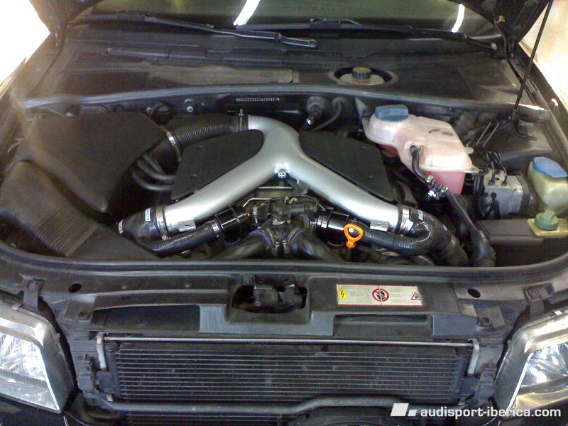

QUIN 2.8 V6 Publicado 7 de Marzo del 2010 Denunciar Publicado 7 de Marzo del 2010 BUENO PUES ESO , ya por fin despues de no querer forzar el coche ni nada de mecanica le hemos hevho unas cositas al s4 b5 , bueno mas que unas cositas un monton de cosas. jejej - manguitos de silicona - negros - suspension roscada fk y muelles - separadores de 1 cm - pintados de negro - discos de freno traseros rayados - reloj de presion de turbo - filtro de aire y aceites de competicion - valvulas de descarga -limpieza de intercolers - antirradar , jejej -instalacion parrot - cambio de juntas de tapa de balancines o culata - bujias y mas mas cosas ire poniendo fotos y esplicaciones poco a poco . pero lo que si que se es que ahora sopla picos de 1.4 y mantenidos 1.2 o 1.3 depende la marcha que se lleve , pero sube como los cohetes , haber si esta semana lo llevo al banco y ya esta enlos 315 que tanto quiero. antes dava de serie 278 , cosa que nos dejo todos locos , pero bueno algo tenia de serie de audi ya que el manometro marcaba 0.9 constantes . pero bueno ya veremos . saludos Responder

javispa Publicado 7 de Marzo del 2010 Denunciar Publicado 7 de Marzo del 2010 Buena puesta al día Quín. A ver qué resultados te da en el banco. Un saludo. Responder
javispa Publicado 7 de Marzo del 2010 Denunciar Publicado 7 de Marzo del 2010 (editado) Se me duplicó el post. Aprovecho para agradecerte que compartas todas esas interesantes fotos con todos. Pienso que todas las mejoras que le has hecho al coche son vitales para un correcto funcionamiento y pueden ser una buena guía para el resto de propietarios de S4. Un saludo. Editado 7 de Marzo del 2010 por javispa Responder
QUIN 2.8 V6 Publicado 7 de Marzo del 2010 Autor Denunciar Publicado 7 de Marzo del 2010 yo soy con los turbos de serie conformista , creo que con 300 ya esta bien , ya que el par ya estaba en 480 va sobrao saludos Responder
QUIN 2.8 V6 Publicado 7 de Marzo del 2010 Autor Denunciar Publicado 7 de Marzo del 2010 se me olvidaba y sus nuevos tubos de escape con poco ronquido, jejejej que hay que llevar en el al niño al cole, Responder
