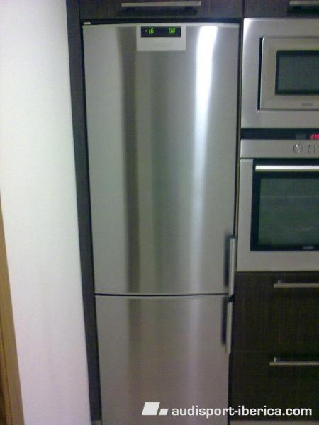

Nes37 Publicado 8 de Marzo del 2010 Autor Denunciar Publicado 8 de Marzo del 2010 Vamos allá chicos, esta es la nevera Responder

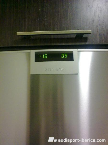

Nes37 Publicado 8 de Marzo del 2010 Autor Denunciar Publicado 8 de Marzo del 2010 temperatura programada Responder

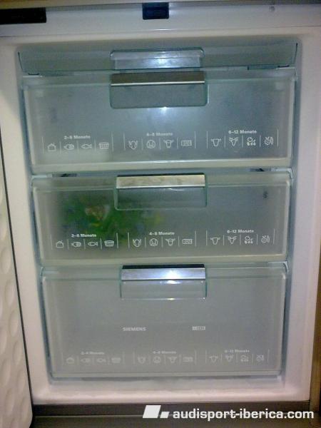

Nes37 Publicado 8 de Marzo del 2010 Autor Denunciar Publicado 8 de Marzo del 2010 el congelador, con los cajones Responder
