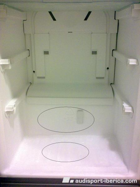

Nes37 Publicado 8 de Marzo del 2010 Autor Denunciar Publicado 8 de Marzo del 2010 Y sin los cajones, por si me podeis también explicar por donde puede estar esa canaleta que se pueda atascar e impedir la recirculación del agua. El hielo se acumula en las zonas que os he dicho y ahora marcadas. Y muy buena idea Suso, la del secador, si el problema es que las gomas no ajustan bien, muchas gracias. No se si sirve de algo. Otra cosa que he notado es que desde que me hace hielo, oigo más veces trabajar el motor de la nevera. No se si es que estoy emparanoiado, es coincidencia o tiene algo que ver con el problema. Muchas gracias de nuevo por vuestro interés :o Responder
ILDEFONSO Publicado 8 de Marzo del 2010 Denunciar Publicado 8 de Marzo del 2010 Muchas gracias a todos compis, sois unas máquinas . Si la nevera tiene un compresor o dos, ni flowers, pero podré mirarlo. El hielo efectivamente se acumula en el suelo del congelador y toda la pared posterior de éste, llegando incluso a bloquear el último cajón con la placa que forma. La función, de congelador la hace perfectamente, congela bien los productos, y la temperatura del congelador la tengo regulada a la máxima temperatura posible (porque como decís, salvo excepciones, tampoco tengo tanto producto). Yo creo que la cosa se va acercando a la solución. Sabía que me podrías ayudar a quizás ahorrarme unos eurillos. Qué carai, os voy a hacer ahora mismo unas fotos del susodicho, a ver que os parece. Saludos y ahora vuelvo SI VES AL FONDO HAY UNA TAPA DE PLASTICO QUE SEGUN OBSERVO TIENE DOS ORIFICIOS REDONDOS DONDE SEGURO HABRA TORNILLOS, BUSCA LA FORMA DE QUITAR ESA TAPA DE PLASTICO, DETRAS DE ESA TAPA TE ENCONTRARAS UN AISLANTE DE CORCHO BLANCO O POLIESTIRENO(TECNICAMENTE HABLANDO). PUES HAY JUSTO DETRAS, ESTA EL SENSOR...Y SUELE ESTAR EL ORIFICIO DE EVACUACION DEL AGUA HACIA EL DEPOSITO TRASERO,SITUADO SOBRE EL MOTOR COMPRESOR... bUSCA LA FORMA DE QUITAR LA TAPA DEL FONSO Y VERAS COMO ESTA TODO ECHO UN BLOQUE DE HIELO.... bUENO YA NOS CUENTAS Responder

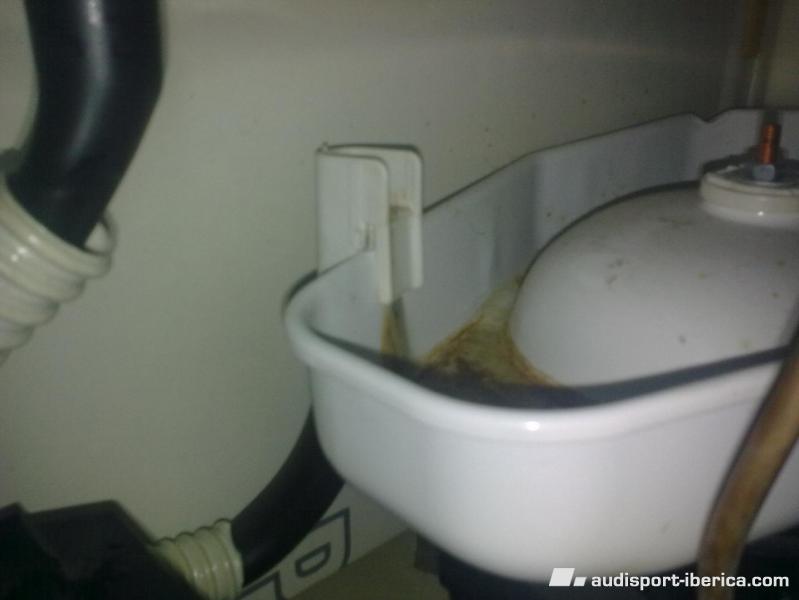

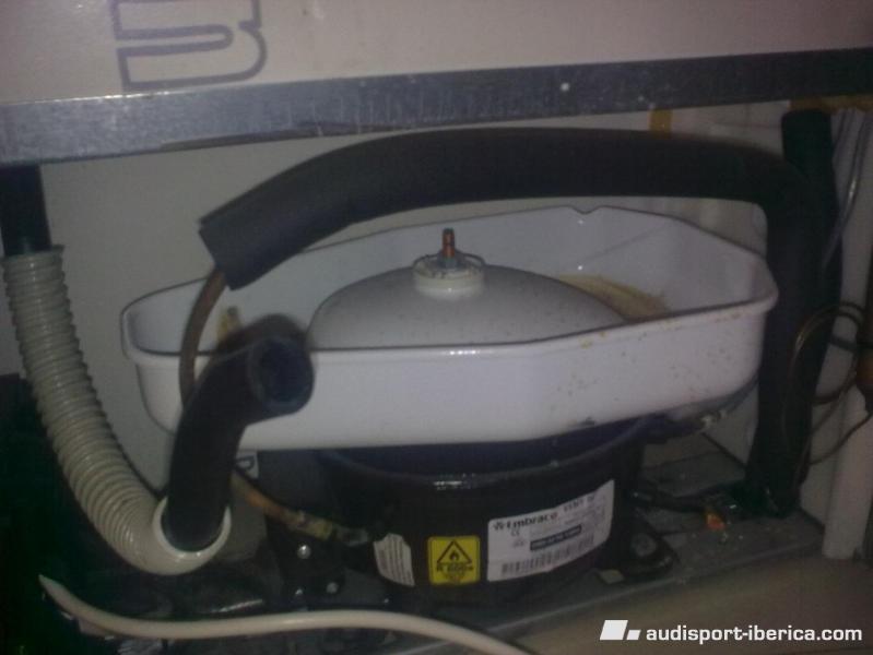

Nes37 Publicado 15 de Marzo del 2010 Autor Denunciar Publicado 15 de Marzo del 2010 Bueno compañeros, pues todavía con dificultades para agacharme debido al casi seguro embarazo gemelar (después de haberme comido todo lo de la nevera) hoy ya estaba descongelada y me he puesto manos a la obra. Siguiendo vuestras indicaciones he empezado por lo más fácil, a ver que se veía por la parte posterior de la nevera. La he retirado del mueble de la cocina y, además de muchísima m****, he visto esto de la foto. Nunca dudé de vuestros conocimientos, creedme, pero tal cual comentásteis. Un cacito colector donde abocaba un tubo que venía del interior de la nevera. He desconectado este tubo en sus dos extremos (nevera y cacito colector) y efectivamente estaba llenísimo de una especie de barro negro asqueroso, yo creo que suficiente como para obstruir la circulación del agua. Lo he lavado bien con un grifo y me he asegurado con un alambrito de que no quedaban restos en su interior. Aquí una foto y luego el tubo a la nevera. Responder
Nes37 Publicado 15 de Marzo del 2010 Autor Denunciar Publicado 15 de Marzo del 2010 Aquí el tubo en su otro extremo entrando en la nevera y retirado el soporte para el cacito colector Responder

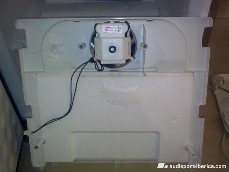

Nes37 Publicado 15 de Marzo del 2010 Autor Denunciar Publicado 15 de Marzo del 2010 Luego intenté asegurarme de que no había otra obstrucción entre el interior del congelador y la salida del tubo de desagüe. Metí el mismo alambrito por el orificio de entrada en la nevera pero no veía por donde salía. Me puse entonces a desmontar la tapa del interior del congelador. Nuevamente siguiendo vuestras precisas indicaciones esto se conseguía desatornillando lo que os parecían unos tornillos en las fotos anteriores. Aquí ya he retirado la tapa que tiene un ventilador y el corcho blanco,.... ¡¡¡ nuevamente la clavásteis !!! Responder

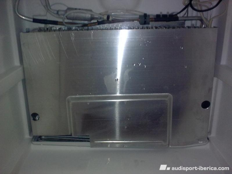

Nes37 Publicado 15 de Marzo del 2010 Autor Denunciar Publicado 15 de Marzo del 2010 Detrás de esta tapa apareció esto otro.... Responder

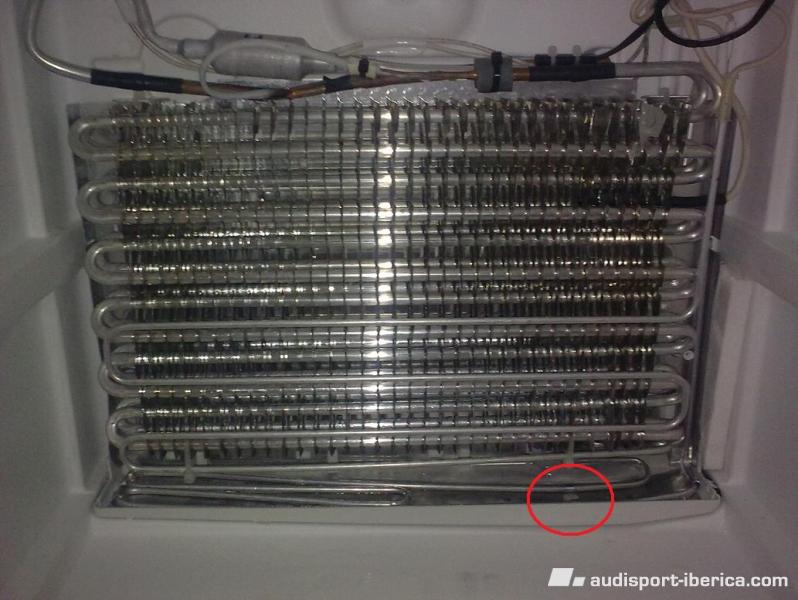

Nes37 Publicado 15 de Marzo del 2010 Autor Denunciar Publicado 15 de Marzo del 2010 Y detrás de esta tapa de aluminio ya la barbacoa . Ese círculo que os marco en rojo es donde comunica el orificio de salida del congelador con el interior del mismo. Le pasé el alambrito y completamente limpio y despejado. Bueno, la nevera ya está funcionando de nuevo ahora sólo dos cosas, bueno 3: 1. Esperar y ver que pasa 2. Si todo va bien volver a cargarla de nuevo de producto.... pero una cosa, si vuelve a hacer hielo me niego a otro embarazo 3. Yo creo que ahora que ya se un poco de neveras, si me falla un inyector del coche ya podré yo también ¿no?.... porque debe ser parecido ¿verdad? Bueno, y una cuarta cosa.... Muchísimas gracias a todos por vuestro interés y explicaciones. No se si me habré ahorrado unos euros o no, habrá que esperar, pero independientemente de esto bien os merecéis que la siguiente vez la nevera la vaciemos juntos. Un saludo a todos compis Responder
