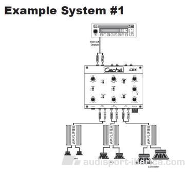

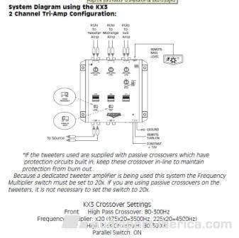

jafv Publicado 14 de Marzo del 2010 Denunciar Publicado 14 de Marzo del 2010 Hola. O sea, que estás pensando en un sistema de altavoces activo . No he visto mucho por internet, dos marcas que además están en e-bay. Busca por "car active crossover" y te saldrán estas dos, Cache y Kicker. Alrededor de 100 euros. http://www.kicker.com/sites/default/files/03KX3Manual.pdf http://www.cacheaudio.com/pdf_docs/manuals/cex.pdf Aqui te dejo dos fotos de los manuales de como se conectan los bichos. Un saludo. Responder

18Turbo Publicado 14 de Marzo del 2010 Autor Denunciar Publicado 14 de Marzo del 2010 Hola. O sea, que estás pensando en un sistema de altavoces activo . No he visto mucho por internet, dos marcas que además están en e-bay. Busca por "car active crossover" y te saldrán estas dos, Cache y Kicker. Alrededor de 100 euros. http://www.kicker.com/sites/default/files/03KX3Manual.pdf http://www.cacheaudio.com/pdf_docs/manuals/cex.pdf Aqui te dejo dos fotos de los manuales de como se conectan los bichos. Un saludo. Estudiaré la cosa... Perdon, no habia visto la ultima de las respuestas. si, es cierto, asi es mejor, de lo contrario estarias enviando una señal demasiado fuerte a los filtros y podrias cargartelos, ademas de que perderias mucha potencia y la señal perderia calidad. s2. Ok, pues lo tendré muy en cuenta Responder
