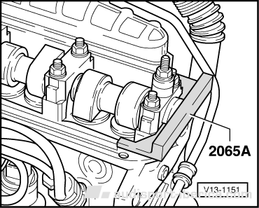

A4_1.9 Publicado 17 de Marzo del 2010 Autor Denunciar Publicado 17 de Marzo del 2010 >Tengo una duda sobre el tema, en el manual no deja claro cual es el PMS del arbol de levas (o es que no lo veo) hablando con furious me comenta que el manual le da a entender que hace falta la regla de ajuste, pero no estoy seguro de ello. Yo creo que a la misma vez que hay una muesca en la parte exterior de dicho piñon debe de haber una referencia en la chapa que indique el pms del arbol. espero haberme explicado Saludos y muchas gracias Responder
Tolo Publicado 17 de Marzo del 2010 Denunciar Publicado 17 de Marzo del 2010 Te hace falta la regla, o así lo hacia yo en mi anterior TDI 90 CV. Una pletina de 4.5 mm. sino recuerdo mal te servirá. Ten en cuenta que el piñon es desmontable. Saludos. Responder
A4_1.9 Publicado 17 de Marzo del 2010 Autor Denunciar Publicado 17 de Marzo del 2010 entonces la pletina de 4,5mm ¿donde la tengo que colocar? Siento ser tan plasta pero es que me urge entenderlo Saludos y muchas gracias Responder
Tolo Publicado 17 de Marzo del 2010 Denunciar Publicado 17 de Marzo del 2010 Es la pieza señalada con 2065A, que es el nombre del útil original. Responder
A4_1.9 Publicado 17 de Marzo del 2010 Autor Denunciar Publicado 17 de Marzo del 2010 ya lo comprendo, no habis visto bien la imagen, resulta que la pletina se pone en la parte trasera del arbol de levas (he hay el fallo. Muchas gracias Tolo, te dedicare el primer arranque el primer aceleron en vacio a Portugues y el primer achuccon en 3ª a Furious angel Saludos Responder
