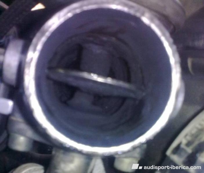

rtr Publicado 12 de Marzo del 2010 Denunciar Publicado 12 de Marzo del 2010 Para los tirones prueba a limpiar la mariposa de admisión. Hay por ahi en trucos un brico, es muy facil. Solo es comprar el limpiacarburadores, quitar la abrazadera y untarle mientras alguien acelera un pocoLa EGR es una válvula que hace que los gases que estaban destinados a salir por el escape retornen al motor para que vuelvan a ser procesados. Hay quien dice que esos gases "manchan" el motor. Es por el tema de controlar las emisiones. Graicias! , pues si supieras que ayer traje el coche del mecanico y me dijeron que limpiaron la mariposa y esta tarde he quitado el manguito que sale para ver como estaba y pufff. Tengo fotos a ver si puedo subirlas.. Se notaria mucho en el coche , la limpieza de la mariposa ?? cor respecto a potencia?? Responder
cesardeluxe Publicado 12 de Marzo del 2010 Denunciar Publicado 12 de Marzo del 2010 Notarias un ralentí mas estable y más salida. Por cierto si te han limpiado la mariposa y esta sucia yo dejaría de ir, no sin antes comentarle in situ al tipo la jugada y que observe el chapapote Responder
rtr Publicado 12 de Marzo del 2010 Denunciar Publicado 12 de Marzo del 2010 entonces creo que en mi coche se notaria mucho porque si la vieras.. . Calculo que puede estar reducido el caudal en un 30 o 40%, da miedo como está!! . ah! y me cobró 30 euros!! por una cosa que le llevaría 20 minutos..lo que ha hecho, quitar el manquito y limpiar un poco la salida... No encuentro el cable para conecatar el movil y subir las fotos Por cierto, esta tarde estube mirando y creo que puedo desmontar y limpiar todo el cuerpo de la mariposa pero lo otro (creo que es la admisión) es mas dificil ¿sabes si la mariposa es el punto clave del atasco? osea , si es el estrechamientomas pequeño y donde se acumula mas suciedad? un saludo Responder
rtr Publicado 12 de Marzo del 2010 Denunciar Publicado 12 de Marzo del 2010 IM-PRESIONANTE y más cuando recogí el coche del taller recien "limpiada" , por los co_ones!! Responder
