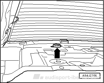

C_B_M Publicado 12 de Marzo del 2010 Denunciar Publicado 12 de Marzo del 2010 Te agradecería mucho que pusieses fotos de como está instalado de fábrica la centralíta de parking y la chicharra. Te he marcado un circulo rojo dode se supone (yo creo por lo que he leido) que tiene que ir la chicharra. Viene a estar debajo del plástico negro que está pegado a la ventanilla trasera izquierda triangular (la ventanilla pequeñita). Por favor te agradecería las fotos ya que estas fotos que te envio son de hoy mismo y estoy un poco mosqueado sobre donde va la chicharra , ya que el cable para la chicharra es extremadamente largo. Si tienes alguda duda sobre como desmontar el panel izquierdo habla conmigo que tengo el tema muy "fresco" y sé exactamente lo que tienes que hacer. S2 Responder
C_B_M Publicado 13 de Marzo del 2010 Denunciar Publicado 13 de Marzo del 2010 Alguien con ELSAWIN podría corroborar si el chivato del sistema de aparcamiento se encuentra donde expuse en el post anterior?.....Es MUY URGENTE. gracias NECESITO SABER A CIENCIA CIERTA DONDE ESTÁ. Responder

C_B_M Publicado 13 de Marzo del 2010 Denunciar Publicado 13 de Marzo del 2010 Efectivamente mi coche es una berlina..........¿Tengo que levantar la bandeja trasera?......................DIME QUE NO PORFAVOR..... Responder
Tolo Publicado 13 de Marzo del 2010 Denunciar Publicado 13 de Marzo del 2010 Efectivamente mi coche es una berlina..........¿Tengo que levantar la bandeja trasera?......................DIME QUE NO PORFAVOR..... Sí, hay que sacar la bandeja... Responder
C_B_M Publicado 13 de Marzo del 2010 Denunciar Publicado 13 de Marzo del 2010 Pues creo que no. Gracias Jordi, pero ya encontré donde se "supone" que tiene que ir la chicharra (que nombre mas chorra), el caso es que llevo 3 horas (literalmente) intentando pasar el cable hasta esa zona. Lo acabo de dejar por imposible. Responder
C_B_M Publicado 13 de Marzo del 2010 Denunciar Publicado 13 de Marzo del 2010 Metiendo la mano por donde está la luz de freno se puede hazceder fácilmente , el tema como digo es pasar el cable hasta esa zona. S2 Responder
