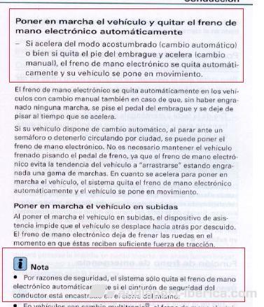

mayver Publicado 12 de Marzo del 2010 Denunciar Publicado 12 de Marzo del 2010 Buenas noches, quita el cable de la bateria sin miedo no pasa nada, yo la cambie la semana pasada y la conecte sin problema alguno. Por cierto has probado a arrancar con el cinturon puesto y ver si se desconecta solo el freno?, vamos como si estuvieses en una rampa. Un saludo y suerte. Responder
afpafp Publicado 13 de Marzo del 2010 Denunciar Publicado 13 de Marzo del 2010 Yo tambien creo haber leido que haciendo andar el coche unos m con el freno puesto en condiciones normales este se desconecta automáticamente. Responder

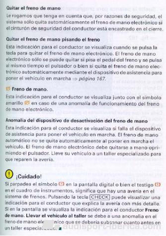

MANU_A6 Publicado 23 de Junio del 2010 Denunciar Publicado 23 de Junio del 2010 con cinturon puesto y marcha engranda se puede iniciar la marcha sin quitar el freno de mano, se quita automáticamente. Hay que leerse le manual. :crying_anim: Responder
marmotapower Publicado 24 de Junio del 2010 Denunciar Publicado 24 de Junio del 2010 sip.....esto lo he probado yo y va de lujo....más que nada porque este sistema es en realidad uno de asistencia de arranque en pendiente (hill holder assist) :ranting2: Responder
