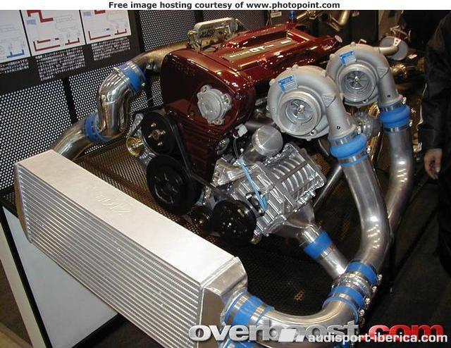

fabS6 Publicado 24 de Abril del 2011 Denunciar Publicado 24 de Abril del 2011 y eso anda? , cada dia sospecho mas de las cosas que veo en internet , aunque se ve muy bonito ... no todo lo boniito funciona . por ello soy un poco reacio a sin ver y probar no creo siento lo de tu coupe , yo tambien tengo un f1 turbo fase 1 antiskid pero me faltan dos tonterias por terminarle y darle un paseito te mando un mp con mi facebook , ahi esta el seguimiento de todos mis proyectos hahaha yo creo que si anda, pero no le veo las valvulas bypass en la tuberia, por tanto dudo que ande bien ese mismo setup jejeje venga yo te agrego entonces! ummm....lo de tu ""F1""... los terminè odiando a muerte jejeje Responder
