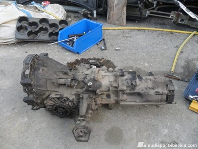

franavs Publicado 26 de Abril del 2011 Autor Denunciar Publicado 26 de Abril del 2011 bueno mas avances al final ..he decidido montar el cambio del s2 3b con el motor de rs4 , el motivo .. sencillo no tengo ahora capacidad economica para comprar un grupo trasero de rs4 , ademas habria que hacer soportacion , tampoco tengo lapalanca de cambio...vamso que mas a delante lo hare, peor de moemnto ...dejo el cambio de origen bueno ya empezamos a quitar lo quie me estorva y en este caso ...los soportes de motor y del radiador ahora necesito colaboracion ...a ver si me podeis localizar fotos del vanos o de la soportacion de un v6 , asi como de una cuna , me da igual que sea coupe 80 o 90 Responder

lagarto Publicado 27 de Abril del 2011 Denunciar Publicado 27 de Abril del 2011 Franavs, aunque no contestemos seguimos el hilo, yo personalmente alucino. Y Poco puedo aportar. Solo felicitarte. :clap1: Solo me hago una pregunta q en parte ya tengo contestada. Pones el motor del Rs4,por que ya lo tienes. Pero para conseguir la potencia de ese rs4, no te seria mas facil potenciar el S2. Yo tengo esta caja de AAN, por si quieres ver los soportes. Responder
franavs Publicado 27 de Abril del 2011 Autor Denunciar Publicado 27 de Abril del 2011 Franavs, aunque no contestemos seguimos el hilo, yo personalmente alucino. Y Poco puedo aportar. Solo felicitarte. :clap1: Solo me hago una pregunta q en parte ya tengo contestada. Pones el motor del Rs4,por que ya lo tienes. Pero para conseguir la potencia de ese rs4, no te seria mas facil potenciar el S2. Yo tengo esta caja de AAN, por si quieres ver los soportes. jajaj lagarto no se trata de aportar si no de acompañar , sbaes son las 0:15 y aun estoy en el taller pensado y haciendo calculos , medidas ..vamso haqsta la instalacion en la cabeza , sabes lo que es que acabas harto y te dices venga voy a echar un vistazo , y lees a la gente lo que opina , las ideas o simplemente como tu dices el poco aporte ya es mucho ya que apoyas la causa , sobre lo de potenciar haber muy sencillo , el rs4 mio tuvo muy muy corta vida , apenas con 16000km , se me fue de lado contra un olivo , quedando la parte trasera como una arcallata , de ahi que no tenga ni el grupo trasero ni el cardam ya que el gope fue directamente sobre la rueda y la transmision atraveso el grupo con 16000km , y solamente reprogramado , gastando 0€ tengo un motor con un consumo moderado en rendimiento normal , biturbo por lo que tengo gran juego a la hora de potenciar simplemente con una repro se pone en 420cv , un motor super duro ( aun no conozco a nadie que haya roto uno ) , un motor actual , y lo mejor ...un coche unico , s2 hay muchos con 220cv y con 600cv ,. pero ninguno biturbo es como la firma del cuadro que uno pinta ,, aun asi , mi motor tiene buena pinta el del s2 me refiero . pero ... de la forma que el coche estaba cahpuceado no me fiaba .,de echo solo tenia un soporte de motor vivo , ademas le coji mania por el viajecito que me dio de bienvenida , y bueno como dije antes ...no me gusta dejar titere con cabeza , de echo ninguno de mis coches tiene el motor de origen , ni ninguno equivalente a su carroceria , antes como comente el aan esta montada en la base del 100 , es decir un a6 , por lo que no comparte el carrozado del coupe , 80 o 90 , lo que me interesa es como queda situado los soportes en la carroceria no en el cambio Responder
