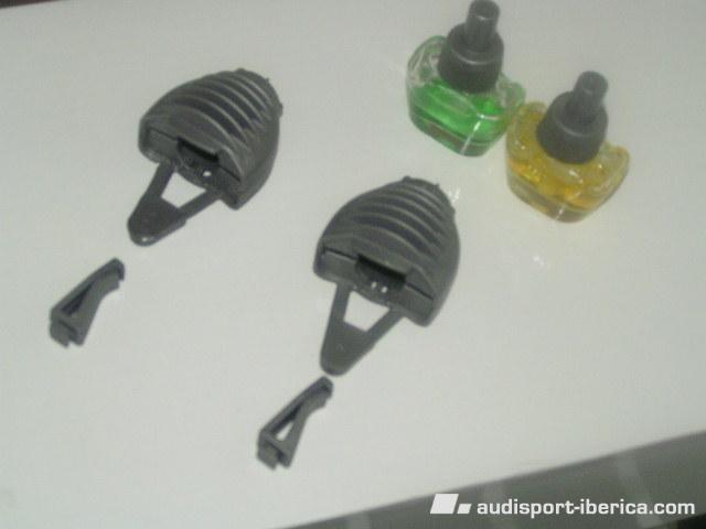

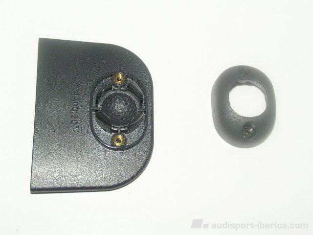

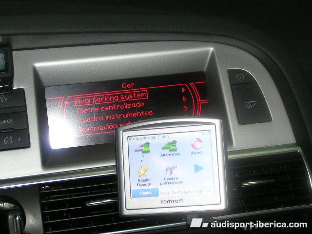

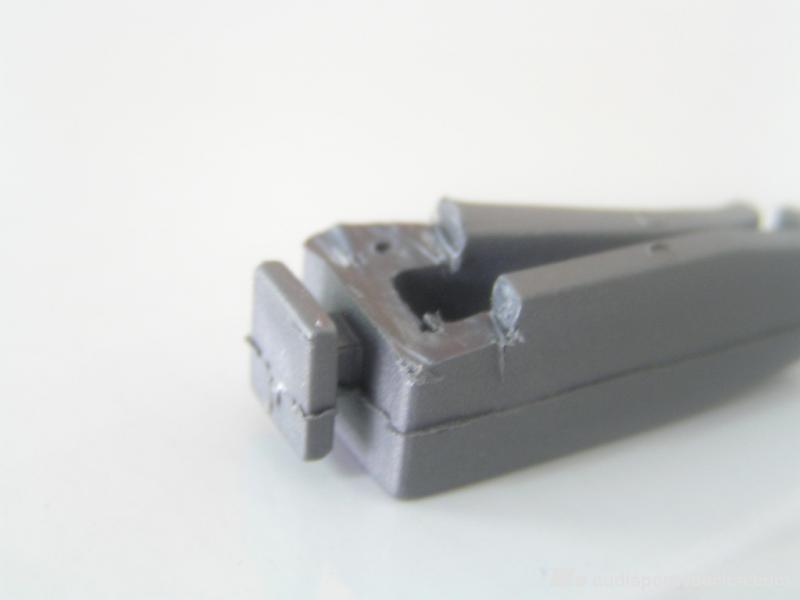

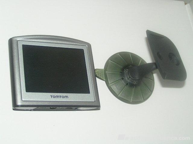

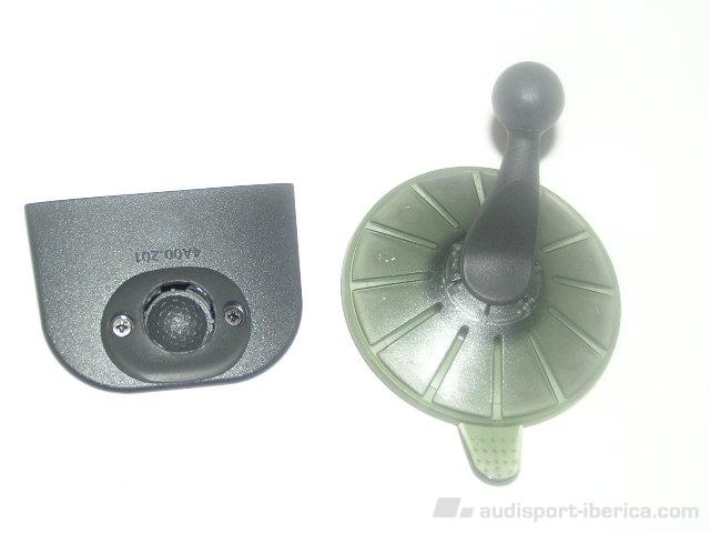

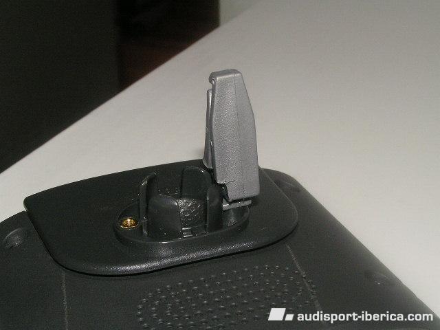

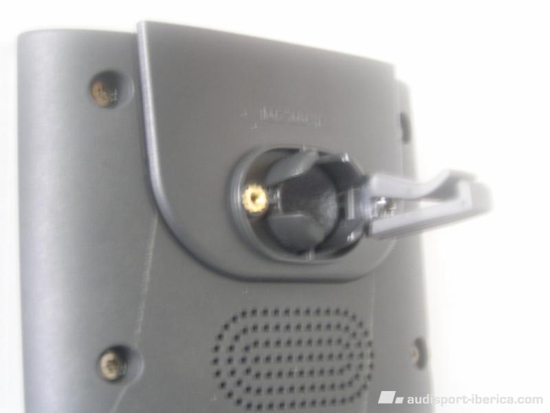

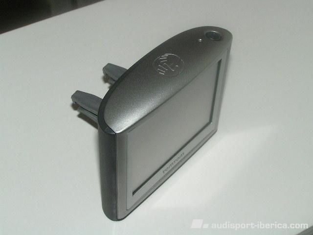

dycal Publicado 13 de Marzo del 2010 Denunciar Publicado 13 de Marzo del 2010 Para los que no tenemos el navegador original (casi 3.000 napos) y andamos con la m**** esta del tomtom en el cristal, se me ocurrió lo siguiente: graparlo en la rejilla del aire. Es muy fácil de hacer (pa que lo haga yo... ya tiene c*** la cosa...) En los chinos me compré dos ambientadores de los de poner en las rejillas del aire por 1,20 €. Esto es el tomtom con la ventosa: Separar la rótula del soporte del tomtom: Sacar las pinzas de los ambientadores: Desatornillar el embellecedor que protege la rótula: Con un punzón, perforar el plástico en la zona de los tornillos: Con una navajaaaa hacer unas muescas en las pinzas para librar la cavidad donde va la rótula (y así no jod**la por si un algún día me apetece volver a ponerlo en el cristal): Atornillar la pinza al soperte del tomtom. Hacemos lo mismo con la otra pinza.: Listo para graparlo a la rejilla del aire, y poder quitar y poner con la misma facilidad que un ambientador. Siiiiiii, ya sé que es una mariconada llevar un tomtom, peeeero... es lo que hay. De todas formas no lo utilizo mucho, más bien nada, unicamente si no conozco alguna calle de Gijón, porque Oviedo me lo sé de cabo a rabo. Con esto te quitas de andar con la dichosa ventosa en el cristal que queda horrible en un A6. Espero os sirva de algo. Responder
dycal Publicado 13 de Marzo del 2010 Autor Denunciar Publicado 13 de Marzo del 2010 Desatornillar el embellecedor que protege la rótula: Responder
dycal Publicado 13 de Marzo del 2010 Autor Denunciar Publicado 13 de Marzo del 2010 Con un punzón, perforar el plástico en la zona de los tornillos: Responder
dycal Publicado 13 de Marzo del 2010 Autor Denunciar Publicado 13 de Marzo del 2010 Con una navajaaaa hacer unas muescas en las pinzas para librar la cavidad donde va la rótula (y así no jod**la por si un algún día me apetece volver a ponerlo en el cristal): Responder
dycal Publicado 13 de Marzo del 2010 Autor Denunciar Publicado 13 de Marzo del 2010 Atornillar la pinza al soperte del tomtom. Hacemos lo mismo con la otra pinza.: Responder
dycal Publicado 13 de Marzo del 2010 Autor Denunciar Publicado 13 de Marzo del 2010 Listo para graparlo a la rejilla del aire, y poder quitar y poner con la misma facilidad que un ambientador. Responder
david_A6 Publicado 13 de Marzo del 2010 Denunciar Publicado 13 de Marzo del 2010 De put* madre.. queda muy bien. Responder
raspingu Publicado 13 de Marzo del 2010 Denunciar Publicado 13 de Marzo del 2010 TU PRIMER BRICO!!!! JEJEJE........ Se empieza por ésto y se acaba poniendo el navi original....!! muy original!! y chulo!! un saludo!!! Responder
Empelotas Publicado 14 de Marzo del 2010 Denunciar Publicado 14 de Marzo del 2010 Muy chulo, a falta de poder integrarlo en el original, muy buena idéa Responder
DavidMares Publicado 14 de Marzo del 2010 Denunciar Publicado 14 de Marzo del 2010 Muy bueno Dycal, un 10 en ingenio!!!! Responder
Yul Publicado 14 de Marzo del 2010 Denunciar Publicado 14 de Marzo del 2010 Yo lo tenia ASI en el A4 y funcionaba de PM Responder
