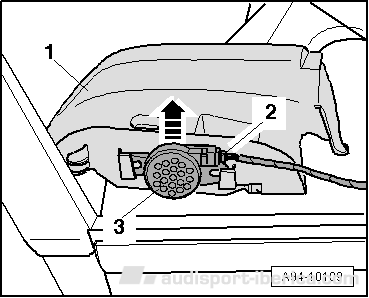

Vicente Chesa Publicado 15 de Marzo del 2010 Denunciar Publicado 15 de Marzo del 2010 esto es lo que me dice el Elsa Zumbador de aparcamiento asistido trasero -H15-, en la guÌa de la banda del cinturÛn derecho: desmontar y montar (berlina desde el aÒo de modelos 2007) Desmontar ñ Desconectar el encendido y extraer la llave de contacto. ñ Desmontar el guarnecido del pilar C ? grupo de rep.70. ñ Extraer el zumbador de aviso de aparcamiento asistido trasero -H15--pos. 2-, en la guÌa de la banda del cinturÛn derecho -3- en el -sentido de la flecha-. ñ Desacoplar el conector elÈctrico -1-. Montar El montaje se efect˙a en orden inverso, teniendo en cuenta lo siguiente: ñ Montar el guarnecido del pilar C ? grupo Saludos a mi me lo tuvieron que cambiar en garantia, y lo que hago desde entonces es no poner el volumen al maximo, no se si valdra para algo pero de momento me dura. yo lo tenia a medio volumen y mira Responder
a6c4 Publicado 15 de Marzo del 2010 Denunciar Publicado 15 de Marzo del 2010 demon, si llegas a él, hazte unas fotos para torpes, por favor. :drool: Mil gracias. Responder
demon Publicado 15 de Marzo del 2010 Autor Denunciar Publicado 15 de Marzo del 2010 demon, si llegas a él, hazte unas fotos para torpes, por favor. :drool:Mil gracias. jod** !! , ya se donde esta ahora que veo el post de vicente !! de hecho he estado al ladito , pero lexes , como para verlo.... no es muy muy dificil llegar . abates los asientos hacia adelante , tiras de una punta del revestimiento de la bandeja , y despues tiras de la otra. ya esta suelta practivamente. ya es solo meter la mano y buscarlo sin tener que quitar mas guarnecidos del coche. no esq sea tarea facil , pero vamos ... yo hoy seguro que hasta lo he tocado mil gracias por esa informacion vicente Responder
