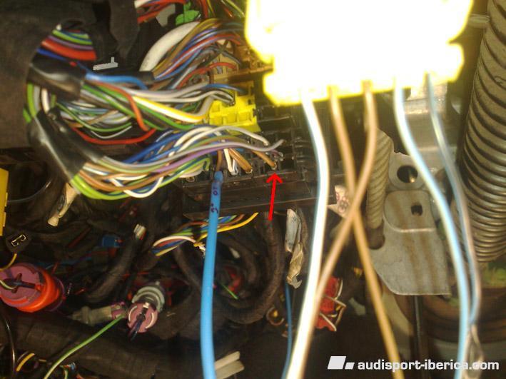

arillos Publicado 17 de Marzo del 2010 Denunciar Publicado 17 de Marzo del 2010 hola gente estoy instalando el ordenador pero cuando conecte los cables empeso a parpadear y antes de esto lo tenia montado pero lo que mesalia es esto (0.00) y ahora me parpadea por que es esto? Eso puede ser porque no le llega corriente del consumo (lo de 0,0). Para que llegue tendrías que tener un plato de inyección con salida de consumo (un conector del que salen 3 cables en el lado izq). Yo lo monté en su día y me pasó lo que a tí. Díme más datos, coche, conexiones que has hecho, etc. S2 Me autorrespondo. Esto que digo es sólo para motores de inyección mecánica como la mía, los que no van catalizados. Los 2.3 ya iban catalizados y el sistema es distinto. Habría que conectar el cable amarillo a una de las regletas de debajo del volante. Te marco el pin con una flecha: Responder

vicmeran Publicado 17 de Marzo del 2010 Autor Denunciar Publicado 17 de Marzo del 2010 gracias tio por las foto intentaremos de esta manera.si tengo algun problema con esto preguntare de nuevo. Responder
