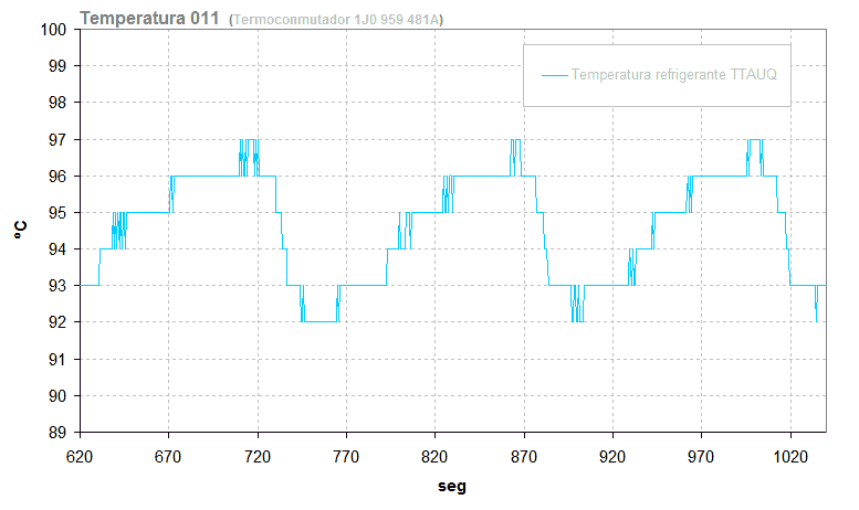

AnTTonio Publicado 22 de Marzo del 2010 Denunciar Publicado 22 de Marzo del 2010 (editado) Suerte!! El mio lleva la misma referencia de termocontacto, 1J0 959 481 A Termoconmutador doble 95-84C/102-91C HAce 2 años saque un grafica, fue cuando aun todo iba bien y tenia el bulbo de origen. Ahora creoque hace lo mismo (observado en el canal 49 del clima) Motor a ralenti, claro. Editado 22 de Marzo del 2010 por AnTTonio Responder
AYP Publicado 22 de Marzo del 2010 Autor Denunciar Publicado 22 de Marzo del 2010 Así es prácticamente como funcionaba el mío... Hoy estoy bastante mosqueado, la válvula que me han dado tiene la clema cuadrada y no me vale. Fuera de origen no encuentro nada y en Audi me dicen que es la que tiene que llevar, que es la única y punto, y mi coche nunca ha funcionado tan alto! Además me preguntan en Audi que cómo se a qué grados salta si el reloj de la temperatura no es tan preciso! Viendo posts como el de nonorolez y lo poco profesionales que me han parecido en varias ocasiones, a uno se le quitan las ganas de seguir con la marca. Tras mucho insistir, me van a facilitar una referencia que no saben de donde sale, ni cual es su rango de temperatura, en fin,,, que no tienen ni idea de lo que me van a vender... Cuando llegue te cuento. Responder
