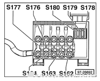

dr_diangelo Publicado 15 de Marzo del 2010 Denunciar Publicado 15 de Marzo del 2010 Hola pues hoy toqueteando el coche para cambiar el sensor de temperatura he visto que en los fusibles que estan en la cajita encima de la bateria habia uno derretido concretamente el de la izquierda mirando de frente creo que es el del ABS. Pues he comprado uno nuevo y lo he cambiado aunq la estructura de plastico estaba algo derretida. Pues nada una vez cambiado el sensor he ido a comprobar que todo estaba bien y perfecto pero no salgo de una y ya estoy en otra, va y me salta el testigo del ABS al apagar el coche se apaga pero al andar unos metros otra vez se enciende. put* fusible. Creo q al estar algo derretida la estructura hace mal contacto, he leido que se puede limar un poco a ver si se soluciona antes de cambiar la caja entera. A ver si podeis ayudarme y decirme por donde he de limar,puedo limar por dentro, donde entran los dientes del fusible, es q me da respeto meter la lima sin mas. Deberia utilizar algun producto para limpiarlo por dentro? Os pongo una foto de como estaba: Responder

dr_diangelo Publicado 16 de Marzo del 2010 Autor Denunciar Publicado 16 de Marzo del 2010 (editado) alguien me puede confirmar para q es cada uno de los 3 fusibles, please. es q es mucha casualidad q justo hoy q lo he tocado, al rato me salte el abs. Puede ser q el abs sea uno de los tres ya q he sacado los 3 para ver como estaban. Deberia limar tambien un poco los dientes de los fusibles viejos q no he cambiado? Editado 16 de Marzo del 2010 por dr_diangelo Responder

dr_diangelo Publicado 16 de Marzo del 2010 Autor Denunciar Publicado 16 de Marzo del 2010 venga a ver si alguien me puede decir para q sirve cada fusible q quiero arreglarlo antes de salir de viaje este finde. Necesito saber para q son el S180, S179 y S178. Responder
TELFRA Publicado 27 de Marzo del 2010 Denunciar Publicado 27 de Marzo del 2010 venga a ver si alguien me puede decir para q sirve cada fusible q quiero arreglarlo antes de salir de viaje este finde. Necesito saber para q son el S180, S179 y S178. En mi A3 del 98 se esos fusibles se llaman: S164-S163 y S162 tal como los ves de izquierda a derecha, y son: S164=Ventilador liquido refrigerante S163=Fusible para ABS (VALVULAS) S162=Fusible para ABS (BOMBA) Tengo un problema de que no arrancan los electroventiladores y tambien tengo el S164 chamuscado aunque creo que no es ahí el problema porque los 12V de la bateria pasan por el fusible. ¿Alguien podria faciliatrme un esquema electrico del circuito desde el fusible en bateria hasta los electroventiladores? Responder
