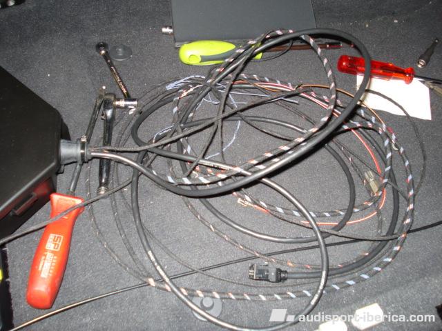

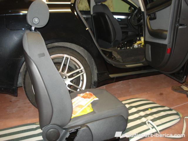

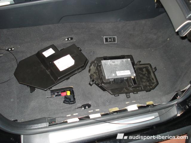

C_B_M Publicado 15 de Marzo del 2010 Denunciar Compartir Publicado 15 de Marzo del 2010 La telefonía puede tener compensador de teléfono (con lo cual también tiene que tener antena "tiburón) y soporte de teléfono. Esa sería la opción de TELEFONÍA COMPLETA y el cable para montar todo ese tinglado se llama 100€ (cable para conectar bluetooth + compensador + Radio/Navegador + Soporte Teléfono (ya sea en apoyabrazos o consola central) + micrófono "Sistema SDS" + corriente 12v. + Añadir otros 30 o 40 euros para cables FAKRA para antena y de compensador a soporte teléfono. Y luego puedes tener lo que se dice bluetoot. Esa sería la opción de 30 € (cable para conectar bluetooth + micrófono "Sistema SDS" + Radio/Navegador + corriente 12v.) Ha día de hoy 15 Marzo de 2010 tengo el coche TOTALMENTE DESMONTADO (paneles maletero + Asiento acompañante + Moqueta suelo + Consola centrál + Guantera + Zona inferior Volante + etc Todo esto para montar la telefonía completa en mi A4 B7, Así que os digo..........: NI SE OS OCURRA MONTAR LA TELEFONÍA COMPLETA POR QUE NO SABEIS DONDE OS VAIS A METER. Tengo una pu*** liada que hasta casi me deprimo Responder Enlace al comentario Compartir en otros sitios web More sharing options...

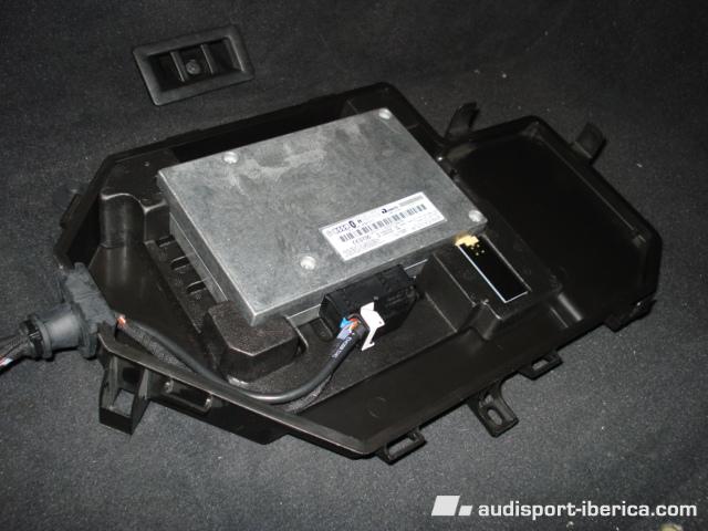

C_B_M Publicado 15 de Marzo del 2010 Denunciar Compartir Publicado 15 de Marzo del 2010 Esa "cajita negra" que veis es la caja para el bluetooth y que va justo ahí debajo de la puñetera moqueta Responder Enlace al comentario Compartir en otros sitios web More sharing options...
