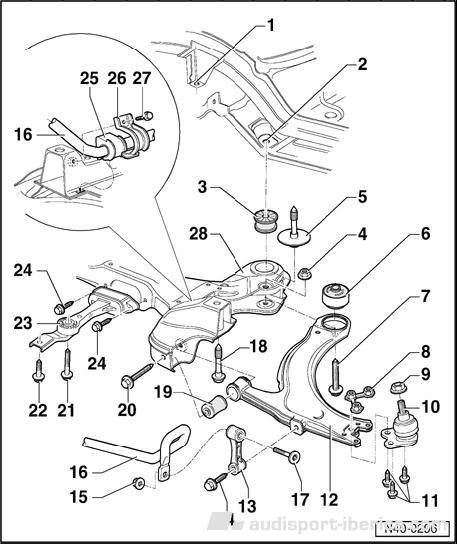

bocayna Publicado 16 de Marzo del 2010 Denunciar Publicado 16 de Marzo del 2010 (editado) Los silentblocks del S3 no te sirven ya que tienen distintas medidas. Los contrasté con el mecánico con un S3 delante... Yo monté los de serie y los volveré a cambiar cuando casquen. Saludos!! Hola chechu, Yo ayer monté los del S3 en mi 1.8T y son exactamente la misma medida. La diferencia es que los del S3 son macizos, pero sí valen. Me refiero al silentblock nº 6 del dibujo, que es el que suele petar en el trapecio. Seguramente el que no vale es el de la barra estabilizadora ( nº 25) porque en el S3 la barra es mas gruesa, pero el trasero del trapecio si sirve. Me costó 42 € la pareja en el conce. Por cierto, no lo lleveís a montar al conce o pagareís muy cara l amano de obra. En cualquier taller con una prensa para cambiarlos lo harán mucho más barato. Saludos Editado 16 de Marzo del 2010 por bocayna Responder

Bully Publicado 17 de Marzo del 2010 Denunciar Publicado 17 de Marzo del 2010 Comprueba las piezas número 10 según el gráfico, rótulas de dirección, suspensión... Todo lo concerniente a gomitas y silentblocks. Saludos. Responder
