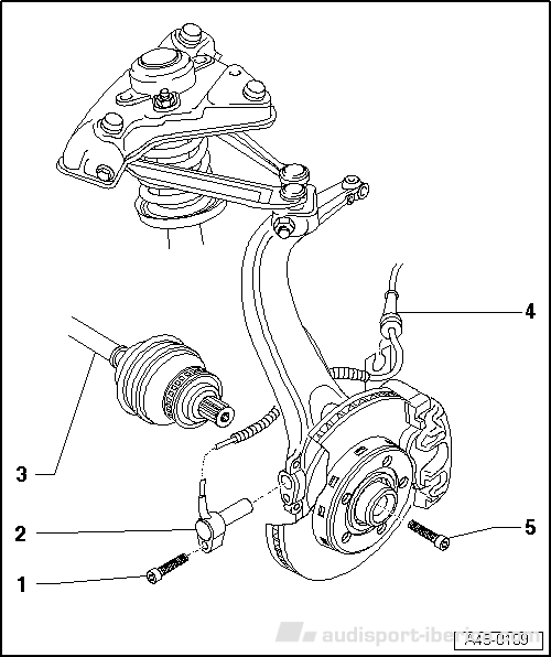

bote Publicado 16 de Marzo del 2010 Denunciar Compartir Publicado 16 de Marzo del 2010 BUENAS, ALGUIEN ME PUEDE DECIR CUANTOS Y DONDE VAN INSTALADOS LOS CAPTORES DE REVOLUCIONES O SENSORES DE RUEDA? ES FACIL CAMBIARLOS O LIMPIARLOS. SON LOS CAUSANTES DE QUE SE ENCIENDA EL TESTIGO DEL ABS AL INICIAR LA MARCHA ?GRACIAS Responder Enlace al comentario Compartir en otros sitios web More sharing options...
Tolo Publicado 16 de Marzo del 2010 Denunciar Compartir Publicado 16 de Marzo del 2010 Los sensores de las RUEDAS están situados en los RETROVISORES :ranting2: Es la pieza marcada con el Nº 2. Mejor que te enchufen la maquinita antes de cambiar nada. Saludos. Responder Enlace al comentario Compartir en otros sitios web More sharing options...
ASTHAROT Publicado 16 de Marzo del 2010 Denunciar Compartir Publicado 16 de Marzo del 2010 Los sensores de las RUEDAS están situados en los RETROVISORES Es la pieza marcada con el Nº 2. Mejor que te enchufen la maquinita antes de cambiar nada. Saludos. uffff......pues andamos bien ultimamente con el c*** ABS....le está fallando a mucha gente... yo también estaba pensando en desmontarlos y limpiarlos...de momento cambié el conmutador de pedal de freno y nasty de nasty...seguimoss con el fallo.. ahora además no se que c*** pasa que no le deja entrar en el modulo Abs para borrar los fallos... hoy han salido los siguientes: 01203- ABS/ cuadro de instrumentos.conexion electrica 01117-señal de carga para el borne DF del alternador. alguna sugerencia???? Responder Enlace al comentario Compartir en otros sitios web More sharing options...
CALVIN 007 Publicado 17 de Marzo del 2010 Denunciar Compartir Publicado 17 de Marzo del 2010 Los sensores de las RUEDAS están situados en los RETROVISORES Es la pieza marcada con el Nº 2. Mejor que te enchufen la maquinita antes de cambiar nada. Saludos. uffff......pues andamos bien ultimamente con el c*** ABS....le está fallando a mucha gente... yo también estaba pensando en desmontarlos y limpiarlos...de momento cambié el conmutador de pedal de freno y nasty de nasty...seguimoss con el fallo.. ahora además no se que c*** pasa que no le deja entrar en el modulo Abs para borrar los fallos... hoy han salido los siguientes: 01203- ABS/ cuadro de instrumentos.conexion electrica 01117-señal de carga para el borne DF del alternador. alguna sugerencia???? Hola, si no te deja entrar en la unidad ABS comprueba positivos y negativos de dicha unidad, si estan correctos el problema es la unidad de ABS. SALUDOS. Responder Enlace al comentario Compartir en otros sitios web More sharing options...
