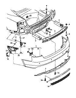

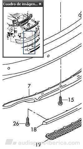

Pako4008 Publicado 16 de Marzo del 2010 Denunciar Publicado 16 de Marzo del 2010 Hola he estado mirando en el ETKA y he sacado estas referencias, haber si entre todos hacemos esto. REFERENCIA DENOMINACIÓN PRECIO IVA 8K0807521C 1RR SPOILER GRIS PLATINO 34.92 8T0807791 2ZZ MOLDURA CROMO 66.82 8K0807833 01C EMBELLECEDOR NEGRO 33.00 Os pongo la imagen del ETKA para que opinéis. Lo marcado con el numero 7 es el spoiler, con el 18 la moldura cromo y con el 19 es el embellecedor osea la rejilla. Responder
