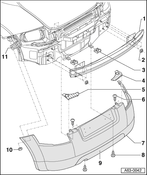

nacheTT Publicado 16 de Marzo del 2010 Denunciar Publicado 16 de Marzo del 2010 Hola amigueTTes, tengo que desmontar el paragolpes trasero para hacerle una pequeña reparacion y he estado buscando algun post en el que se viera el proceso de desmontaje (que si no recuerdo mal, habia alguno...) y despues de 45 minutos colgado del buscador, me he rendido... no consigo encontrarlo... Si alguien puede echarme una maniTTa... gracias Responder

MarquiTTos Publicado 17 de Marzo del 2010 Denunciar Publicado 17 de Marzo del 2010 Pues manual no se si habra, si es como el mio roadster, tienes que quitar los guardapolvos o guarda barros interiores, quitar unos tornillos, luego abrir lo de las luces de atras quitar otros pocos, luego debajo de el maletero otros pocos y creo que debajo de el rear hay otros, es que lo hice hace mucho y no me acuerdo Responder

AnTTonio Publicado 17 de Marzo del 2010 Denunciar Publicado 17 de Marzo del 2010 (editado) Aqui lo tienes, publicado en 2004 por el gran "GhosTT" Es del coupe, pero no creo que varie mucho. http://www.audisport-iberica.com/foro/inde...st&p=295994 6Travesaño ◆ Protector -7- desmontado. ◆ Para el desmontaje, desenroscar las tuercas hexagonales -2- y retirar el travesaño hacia atrás 7Tuerca hexagonal ◆ 23 Nm 8Tuerca de encastre ◆ Dos unidades 9Moldura cubridora izquierda ◆ Para el desmontaje, desenclipsar hacia arriba. 10Moldura cobertora derecha ◆ Para el desmontaje, desenclipsar hacia arriba. 11Tornillo Torx ◆ 1,5 Nm 12Cubierta ◆ Desmontaje: ‒ Desmontar las ruedas traseras. ‒ Desmontar los guardabarros traseros. ‒ Portón: abrir. ‒ Desenclipsar las molduras cubridoras izquierda -5- y derecha -4-. ‒ Desenroscar los tornillos Torx -6- y -8-. ‒ Soltar las tuercas hexagonales -10- en los pasos de rueda. ‒ Soltar igualmente los tornillos laterales para la fijación del componente de guía y presionar los componentes guía -11-, en ambos lados, algo hacia abajo. ‒ Desenganchar lateralmente el protector de los componentes de guía. ‒ Retirar el protector, del vehículo, hacia atrás. 13Tornillo Torx ◆ 1,5 Nm 14Protector inferior ◆ Desmontar =>fig.1 15Tuerca hexagonal ◆ 16Componente de guía ◆ Desmontaje => pág. 63-12 ‒ Para el desmontaje, desenroscar las tuercas-10- así como los tornillos de fijación laterales y retirar lateralmente el componente de guía. ‒ Para que el protector -7- pueda encastrar al efectuarse el montaje, se tendrá que fijar primero la moldura guía mediante las tuercas -10-. ‒ Fijar tan solo después de ello el componente de guía mediante los tornillos laterales. Te dejo tambien la imagen que falta. un saludo. Editado 17 de Marzo del 2010 por AnTTonio Responder
