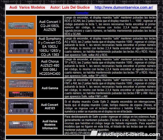

cantabroº Publicado 2 de Abril del 2010 Denunciar Publicado 2 de Abril del 2010 Hola un saludo, nunca lo he probado pero en su momento lo busqué por si me llegaba a hacer falta pero conseguí el código y de momento no he desmontado nada, aunque no me fio que me lo hallan dado bien jejeje... en caso de emergencia se puede probar. A ver que tal se visiona, ya que estoy limitado a 150k. Responder
